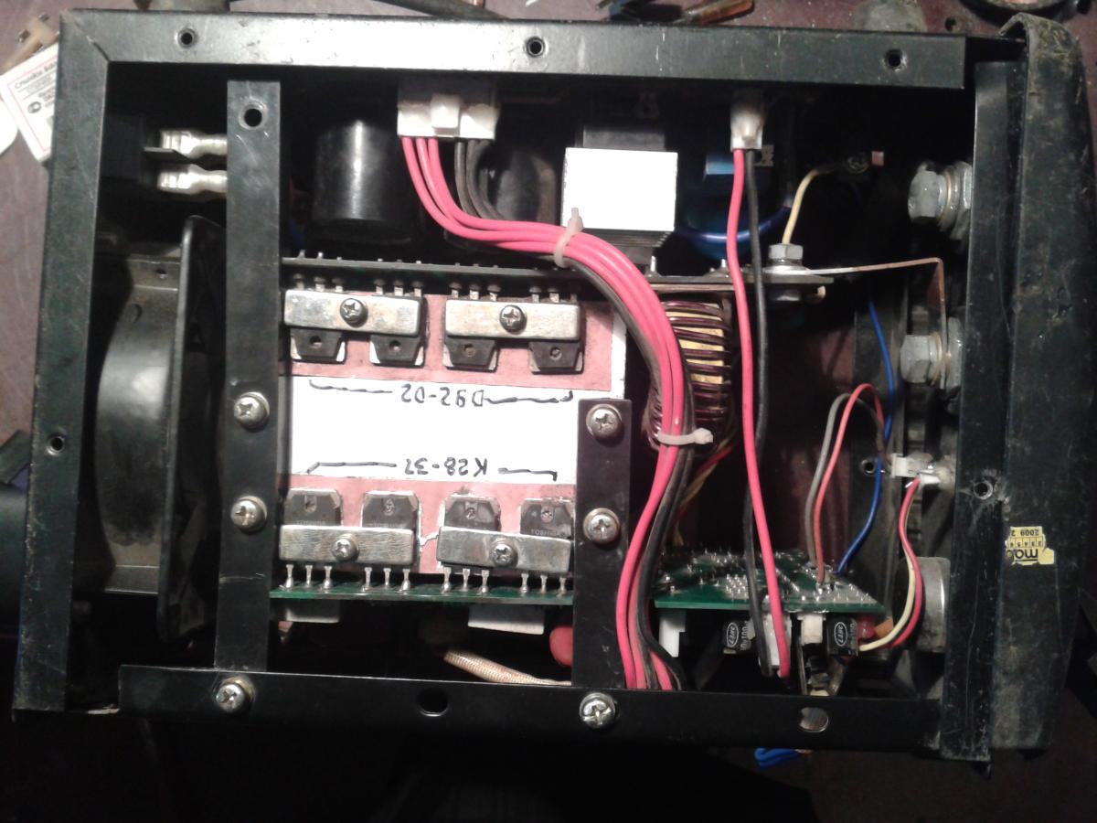

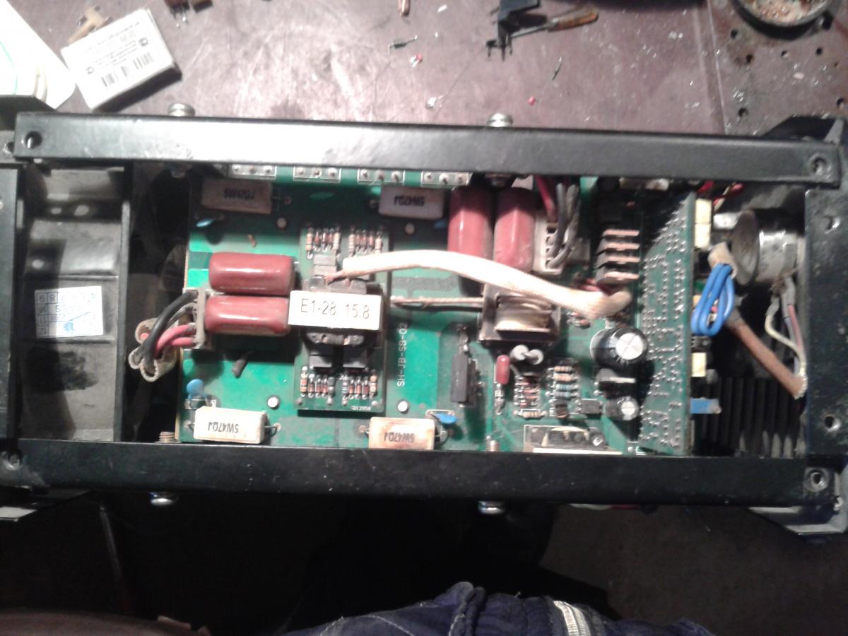

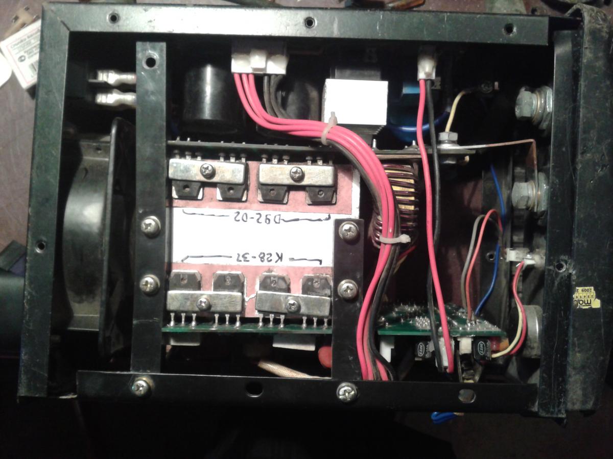

помогите пожалуйста у кого есть схема или может кто подскажет почему вылетает транзистор К2837Вложение 2554Вложение 2555Вложение 2556Вложение 2554Вложение 2555Вложение 2556Вложение 2554Вложение 2555Вложение 2556
1. Неправильная работа драйвера этого плеча.Цитата:
2.Замена на "подделку" - пермаркер. я в Донецке нрормальных 2837 пока еще не встречал
Схема - по-видимому "усеченныя" по силе типичная Брима, САИ .....
спасибо большое ,так горят потому ,что транзисторы подделка?
Сначала нужно убедиться в исправности и правильности работы драйвера.
Потом только ключи ставить
Вероятность аварии согласно пунктов в моем прошлом посте 50/50.
Проверь резистор на затворе,если оборван ,тоже вылетать будет.
