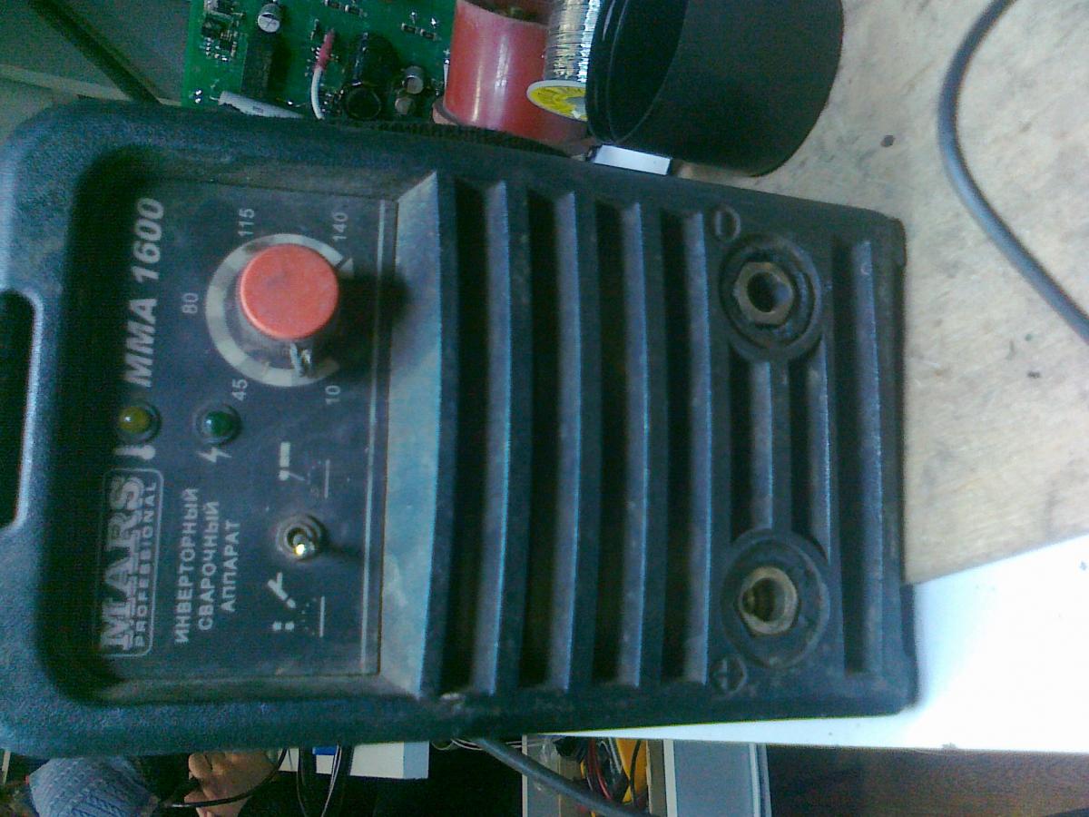

И на этот аппаратик хочется иметь схему, запустил, но не развивает полной мощности...

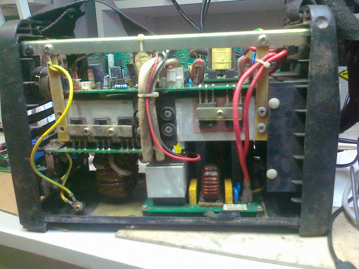

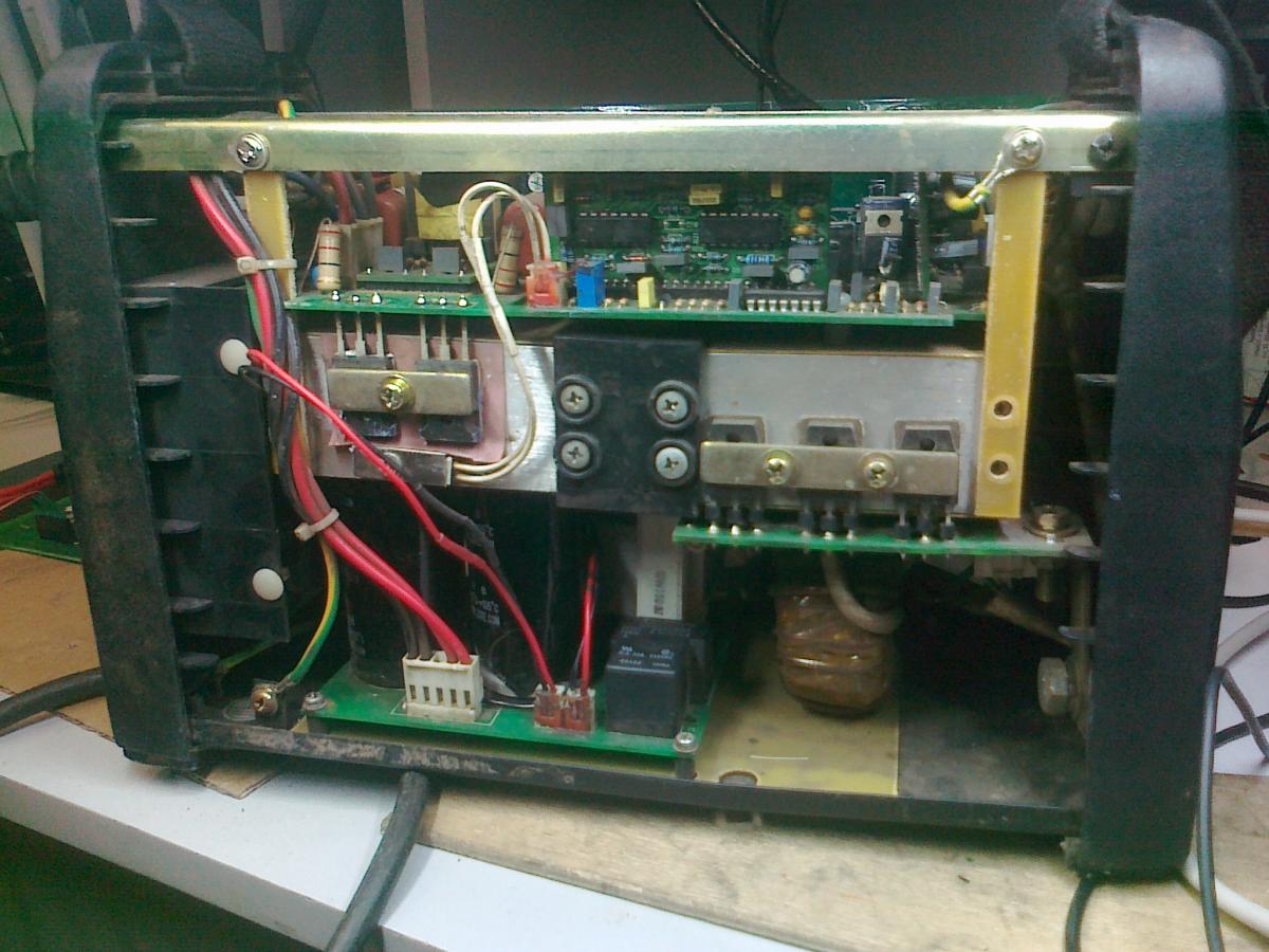

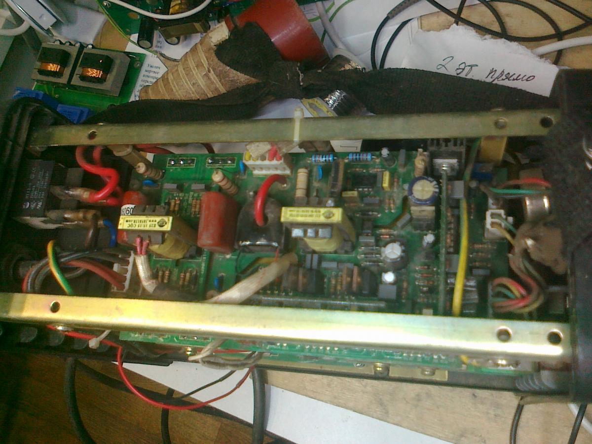

фото внутренностей сделайте
прочистить от пыли,на плате есть подстроечник возле штекера регулятора тока,синенький такой,им и регулировать,максимум по баласту ставить 135-145 А,так как диоды долго жить не будут,в принципе больше 155 оно и не выставляется,http://svarka-barnaul.3dn.ru/_ld/2/229_MMA_ZX7-225.jpg
и во второй своей теме сделайте фотки
часто на вертикальной плате управления между ножками окислы,http://weld.in.ua/forum/attachment.p...1&d=1387477556
внутренности копия днипро-мини плюс плата тиг.
