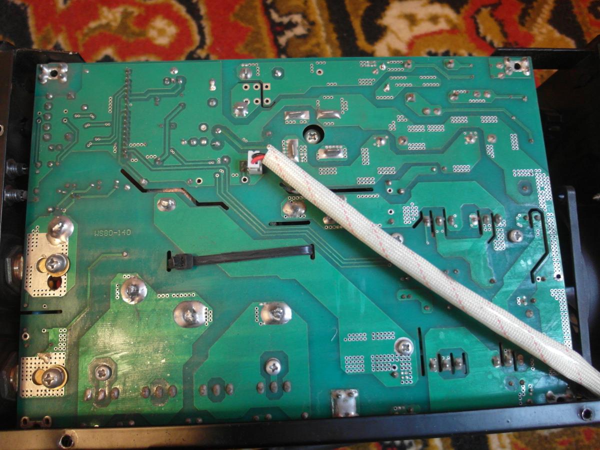

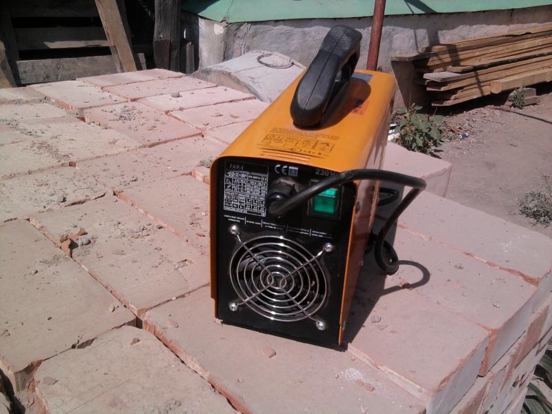

вот фото сломаного инвертора
тот же инвертор

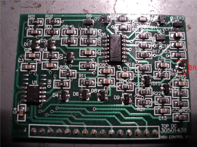

схему именно этих инверторов найти не получилось, похоже, что её никто еще в глаза не видел. 15-ножечных модулей я в других инверторах не видел.
судя по отзывам, если вылетает управление (плата залитая компаундом), то сварочник можно смело выкидывать.
если у вас он еще жив, то лучше сделать ему "профилактику" — пропаять все непропаи (я уверен, что их там будет много) и убрать флюс после этого.

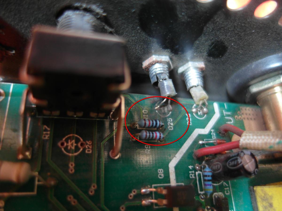

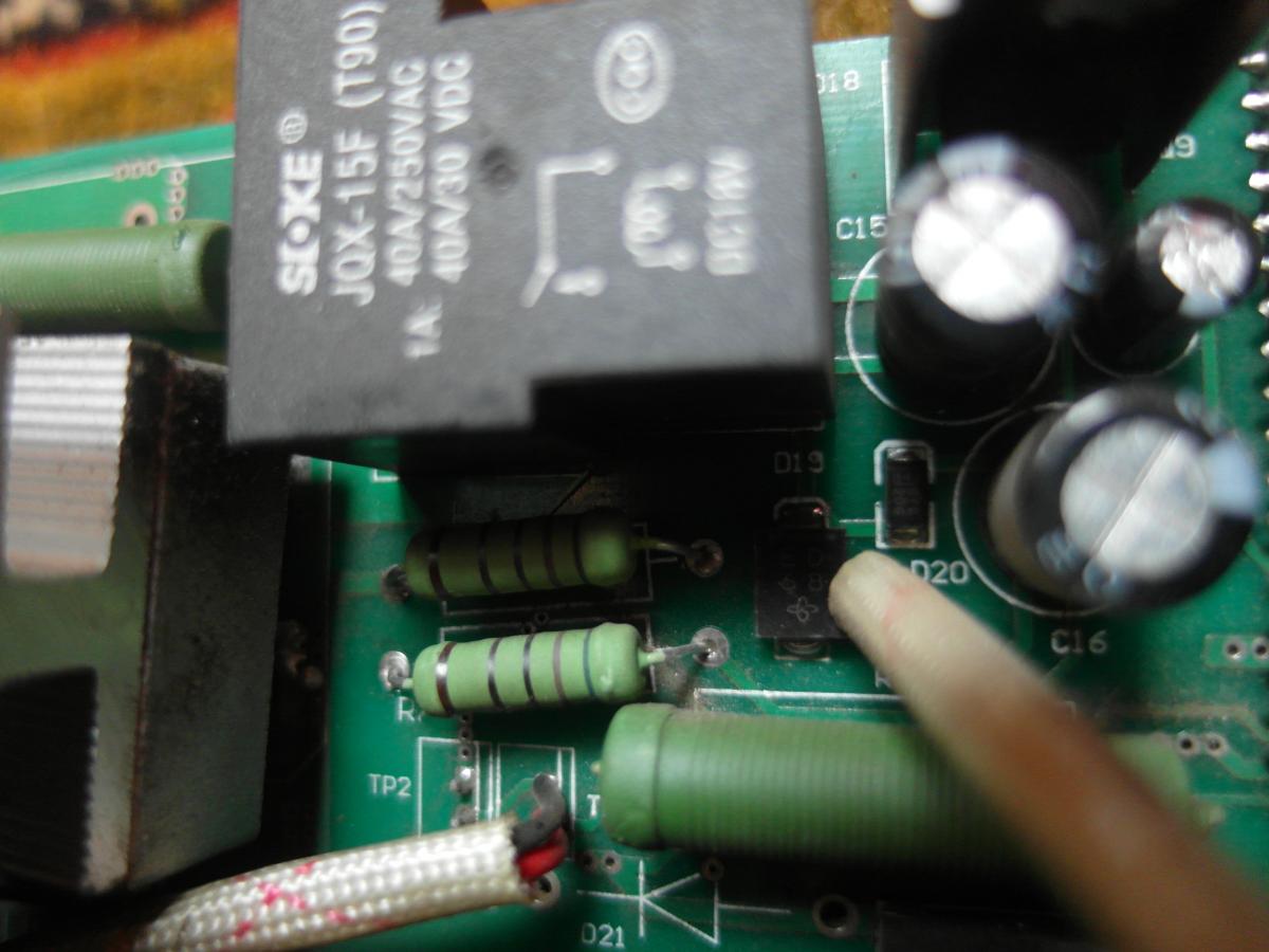

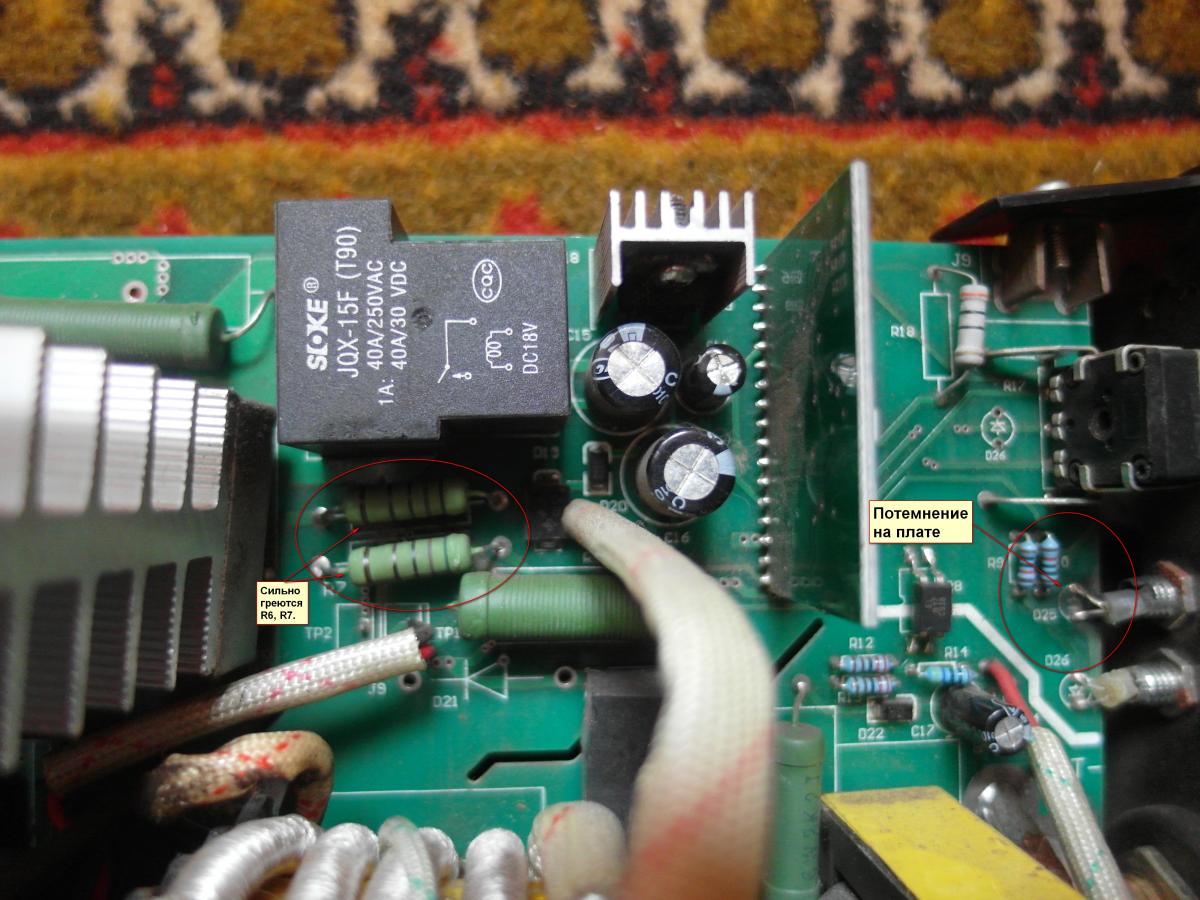

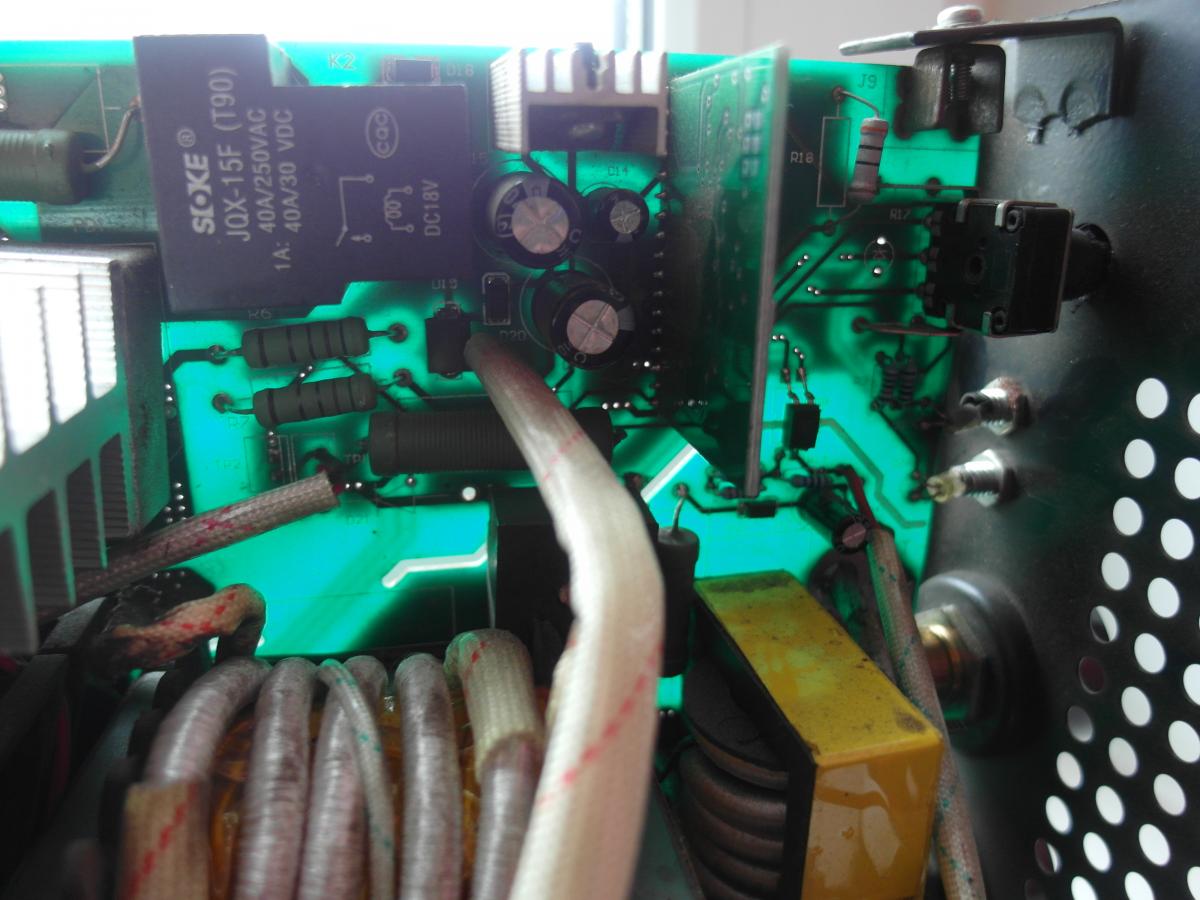

Здравствуйте! Аппарат ProfHelper Prestige 161s. Последний раз им работали год назад. Недавно собрались варить забор, а он не работает. Горит кнопка включения, вентиляторы не крутятся, диод питания не горит. Снял крышку. Вроде никаких повреждений, кроме места, где припаян диод питания (небольшая затемнённость на плате). При включении в сеть, сразу становятся горячими два резистора R6, R7 – не дотронуться. Может кто подскажет, что в первую очередь нужно посмотреть и проверить?Вложение 4319Вложение 4320Вложение 4321Вложение 4322Вложение 4323
транзисторы проверить.
