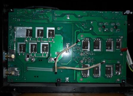

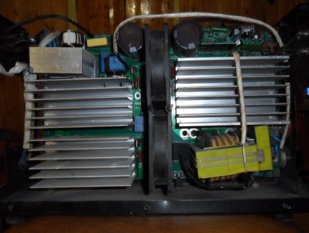

фото внутренностей сварки выложите пожалуйста.
Пресиж 144 по моему похож чем то
http://archive.espec.ws/section11/file17934.html
Спасибо,немного не то, но все-же.
ну судя по фото та разница в ключах и возможно драйвер,а все остальное и дежурка тоже совпадает

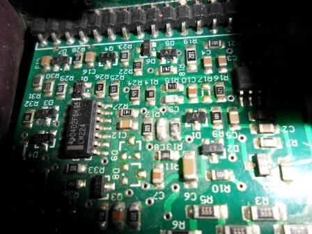

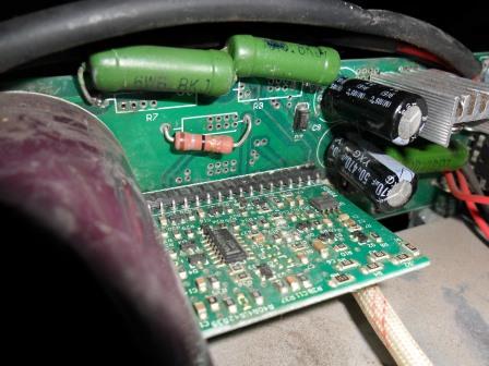

Вложение 2508на этой фотографии обведенный транзистор маркировкой W2T пробитый,после его замены на транзистор КТ3107 за не имением другого,на стабилизаторе L7815 появилось напряжение 15 вольт,но аппарат не включился,горит только лампочка перегрева.
сделайте фото большим разрешением,и проверте силовуху на кз
