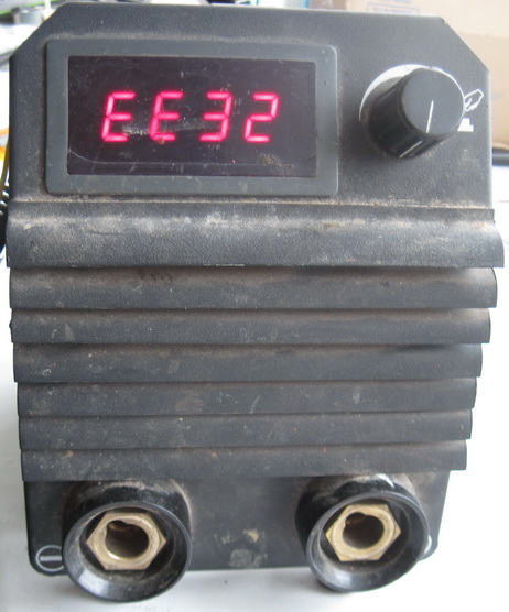

Ремонтирую No name сварку. Сгорели резистор "мягкого" пуска и диодный мост. После восстановления вроде все ОК. Сейчас выключен разьем управления инвертором - показывает ошибку.Вложение 2303

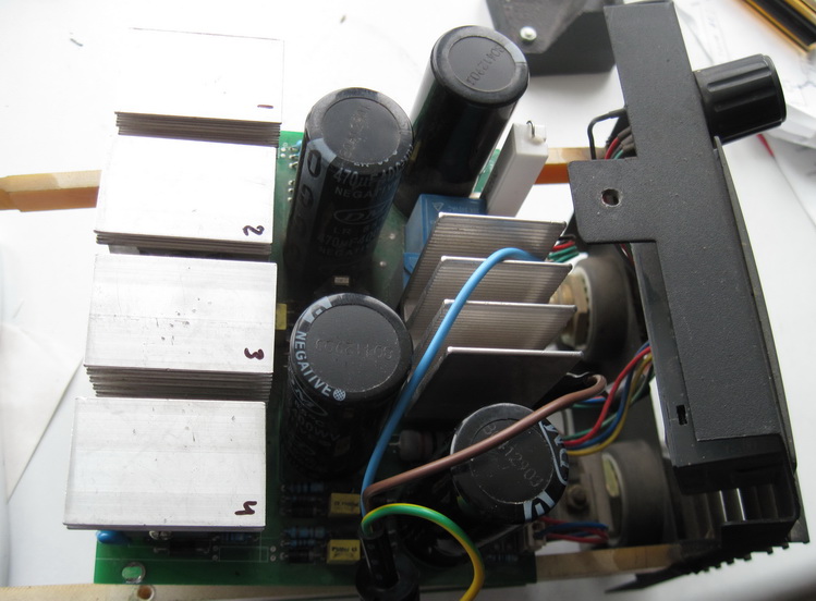

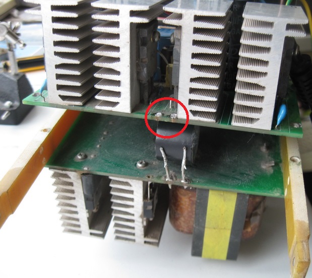

Можно ли включить инвертор без нагрузки?Вложение 2304Вложение 2305
Или необходимо нагрузить лампами на 220+220В? На IGBT транзисторах затёрта маркировка, очень не хочется их спалить.
Всем спасибо за "советы". Я аж не ожидал такого "бурного обсуждения".
Собрал схему полностью, включил, помолясь. Все работает. Сварщик проверил, ток 155А, электрод 4мм., варит аж поет. Вообще то на дисплее можно накрутить 200А, но я рисковать не стал, пусть хозяин с ней экспериментирует.
