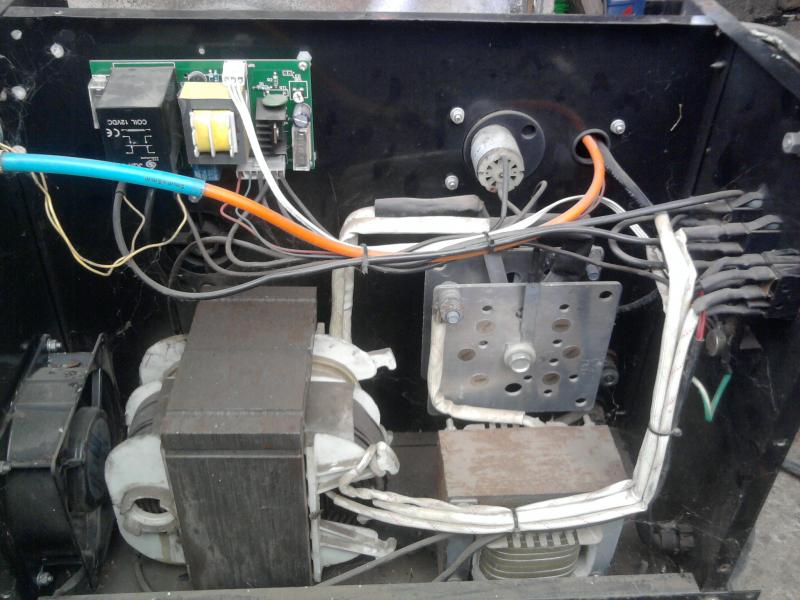

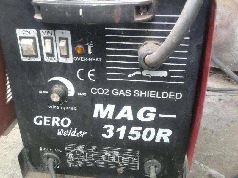

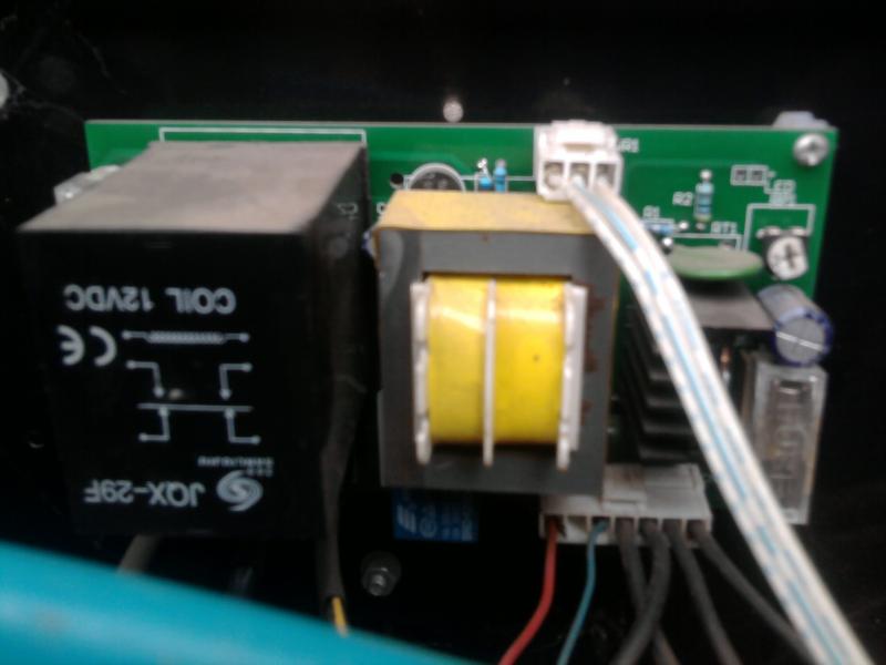

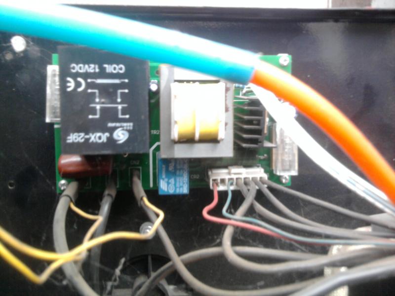

Добрый день !
Имеется сварчный аппарат MAG-3450R.
Проблема: плюется при варке (пару сантиметров нормально, потом ганч).
Фото начинки, и примеры швовв архиве. Углекислоту регулировали.Вложение 1915Вложение 1916Вложение 1917Вложение 1918Вложение 1919

Фото видно, а где архив со швами ?...
2 шт. таких "лечил" совсем недавно.
Общий диагноз - оч. слабый мотор протяжки... ( просто игрушечный ...:((((( )
Вылечил заменой узла протяжки родного на 24В с 40 - ваттным двигателем.
Ну и плюс естественно доп. БП 24 В и регулятор для его питалова.
Ссори, вот они...
Присмотритесь / прислушайтесь , не происходит ли при этом (когда пошел "плохой" шов) изменение скорости подачи - допустим один варит, а товарищ смотрит на катушку и слушает звук мотора...
Да, может быть и такое.Цитата:
при недостаточном количестве углекислоты.
Но в именно таких GERO подобное происходило из-за того, что я писал выше - ничтожный моторчик и достаточно длинный рукав... Достаточно слегка изменить изгиб рукава и привод "ложится", вплоть до полной остановки, или же постоянные скачки скорости. Соответственный и шов выходит....
Таки да, будем менять привод подачи проволки:
во время дуги прыгает напряжение, и соответсвенно дергается
подача проволки.
И отделный регулируемый источник питания ему поставьте.Цитата:
