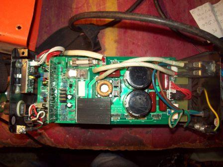

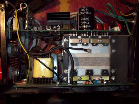

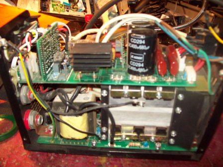

Нужна схема инвертора EXPERT ZX7-130.При включении на плате управления загорается крас.светодиод,зелёній рядом молчит.На перед.панели цифровой индикатор тока горит а светодиоды нет.Вложение 1890Вложение 1891Вложение 1892

Транзисторы пробило скорее всего.
Схема - сборка от трёхэтажки и ИЖБЕТного аппарата. Ремонтить не сложно, знать надо просто как.
Ув. tehsvar,Транзисторы все выпаивал,проверял.С этой схемой еще не сталкивался,Мне бы схемку блока управления найти,а дальше разберусь.
ЗЫ. На каких микрухах управа собрана ?

Да светодиоды не горят,горит один красный на плате управления.Плата собрана на -LM339-2шт.SC3525, CA3140.Все вроде проверил,остался блок управления.Дайте пож.ссылочку на схему.
Не встречал на них схему.... а 339-ки - что, аппарат с ТИГом?
Проследил-идут на плату управления,одна на массу другая ,сгоревшая,на крайний вывод платы управления.Видимо цепочка защиты.Всё уперлось в управление.

Это токовый шунт и от него идет сигнал на управу о величине тока в нагрузке.Цитата:
обнаружил сгоревшую дорожку.На нижней плате впаяна мощ.перемычка в разрыв выход.+.Не магнитится,так понимаю-шунт.От выводов перемычки идут две дорожки(одна отгорела).
По этим двум дорожкам большие токи (чтобы их сжечь) как бы и не ходят.
Падение напряжения на шунте не более 150 мВ обычно.
Пальнуть эти дорожки можно внешним напряжением , попавшим на выходные клеммы, допустим , попав держаком электрода на фазу ( пару раз было такое).
Но тогда неплохо "прогорает" и управа ...:(((((
Токовая защита обычно работает от трансформатора тока в цепи питания силовых транзисторов.Цитата:
