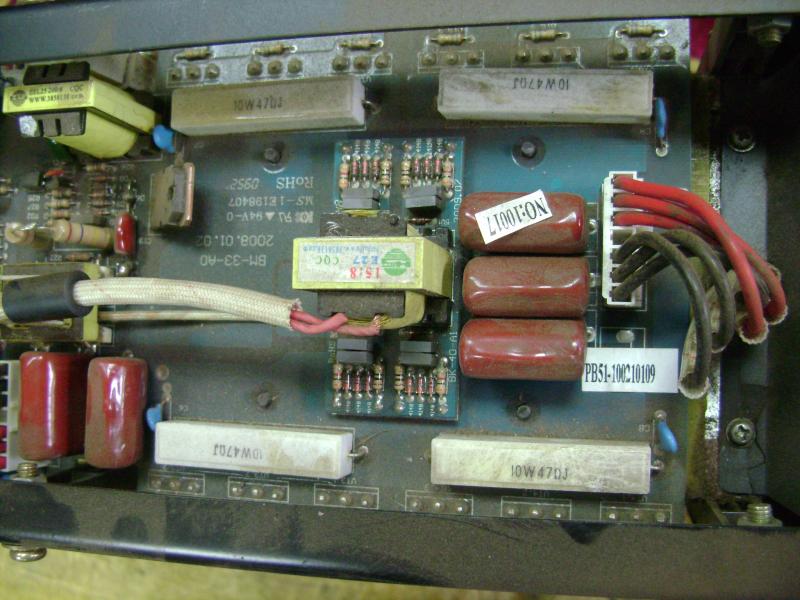

1. "Перегрев" со временем сам гаснет ?
2. Фото внутренностей аппарата выложите.

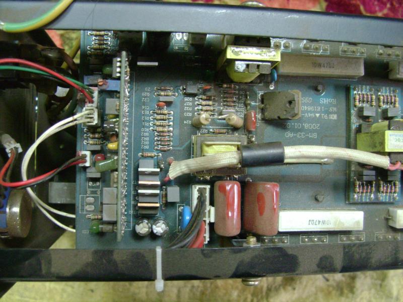

Таки ждем фото, что-бы увидеть, где стоят теплухи...Цитата:
Перегрев гаснет если дать ему отдохнуть,
скорей всего дело не в тепловых датчиках, за два электрода радиатор не успеет нагреться...
возможно трансформатор... нужно фото
BRIMA, он же САИ-3х-этажка.

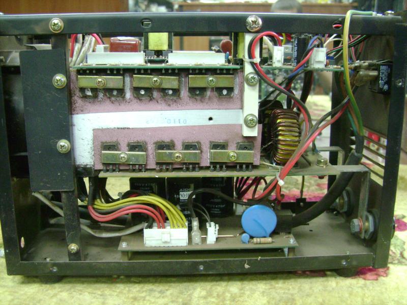

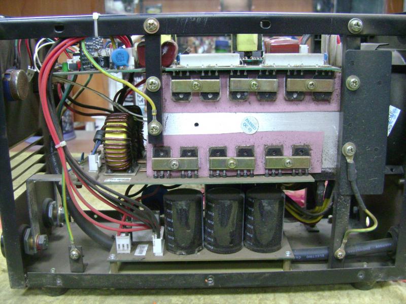

Датчик температуры на одном из трансформаторов,
Трансы внутри радиаторов, их - 3 шт.
Если вентилятор живой - то:
1. Внутри радиаторов полно пылюки и пр. т.е. плохой обдув.
2. "Доходит" транс.
Пыли там не так и много. Датчик температуры нашел.
