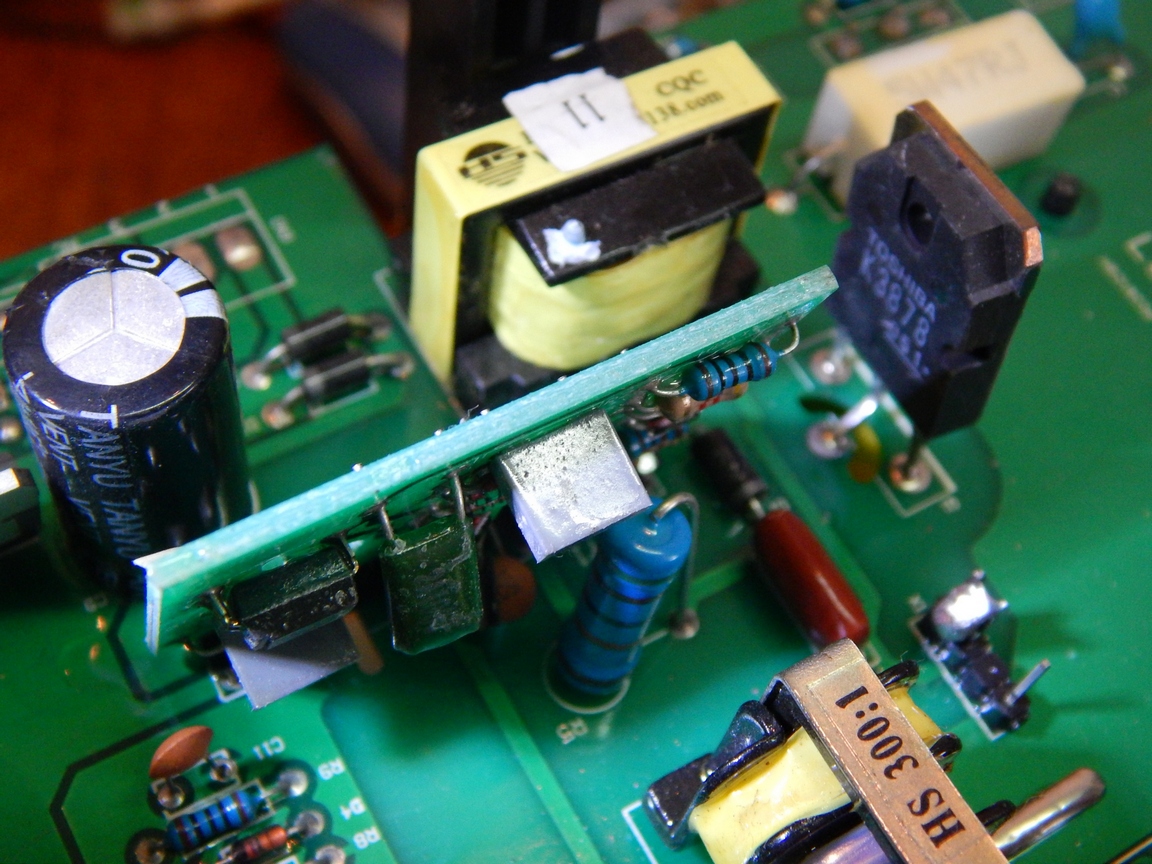

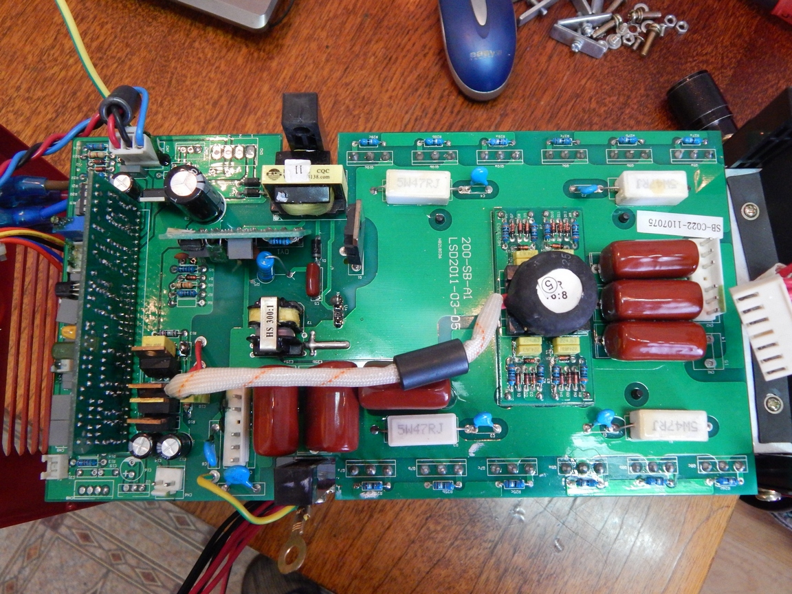

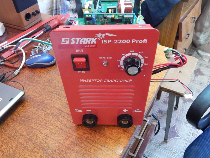

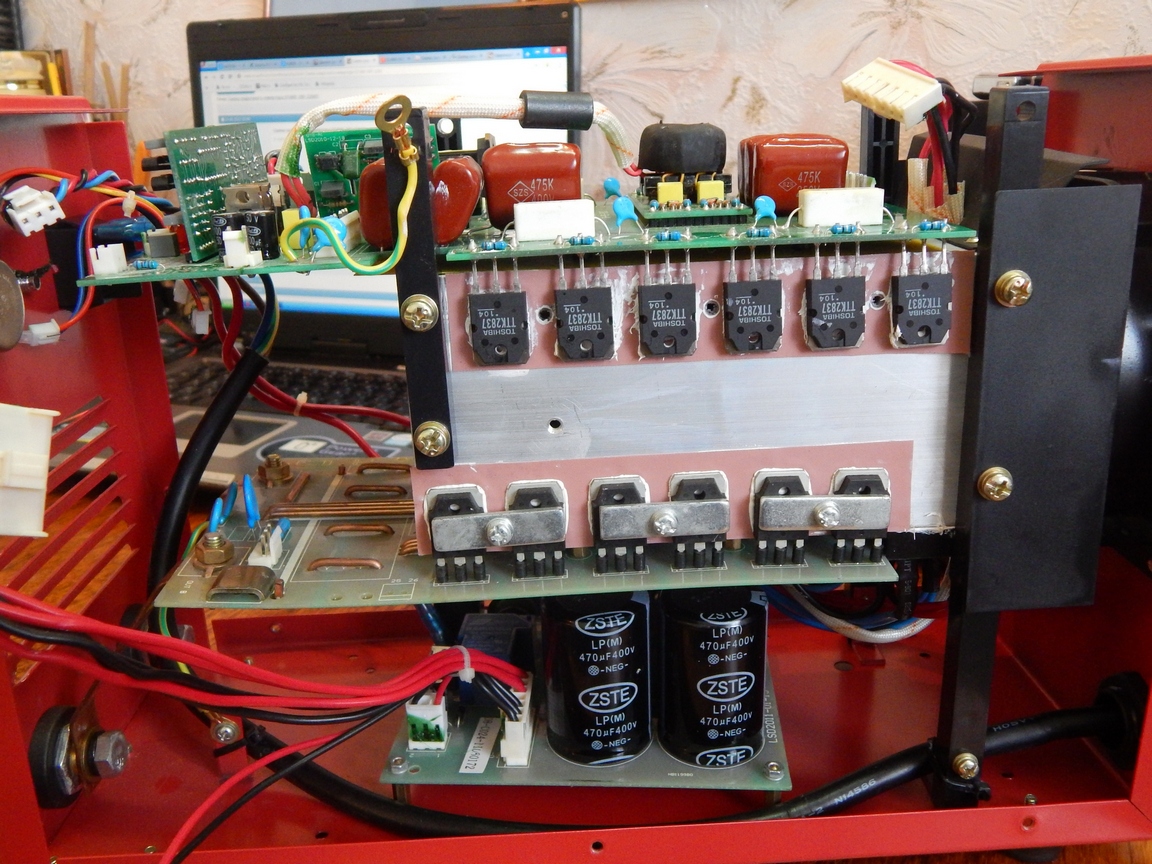

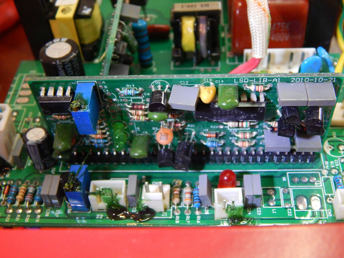

Накрылся у меня Stark-2200, причем после зимовки в гараже.При вскрытии никаких следов дыма и "огня". Не включается реле в блоке питания.
После пары дней несистемного поиска и при помощи схемы MMA250_ARC.pdf - заменил стабилитрон VD28 и С41.
Все заработало!!! :-)
Фотки внутренностей и содранную с печатки схему прилагаю. Может кому сгодиться.Вложение 2583Вложение 2584Вложение 2585Вложение 2586Вложение 2587
