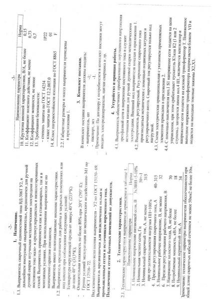

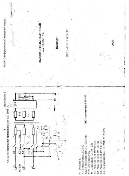

Вышел со строя выпрямитель в сварочном аппарате (схему прилагаю). На сгоревшем модуле бирка NF.013. 12. 350 I = 350 A U = 400 V. Украинских аналогов не нашел. Подходит вполне российский МД 13-400-4. Не могу найти продавцов в Украине.Вложение 1694[ATTACH=CONFIG]1695
