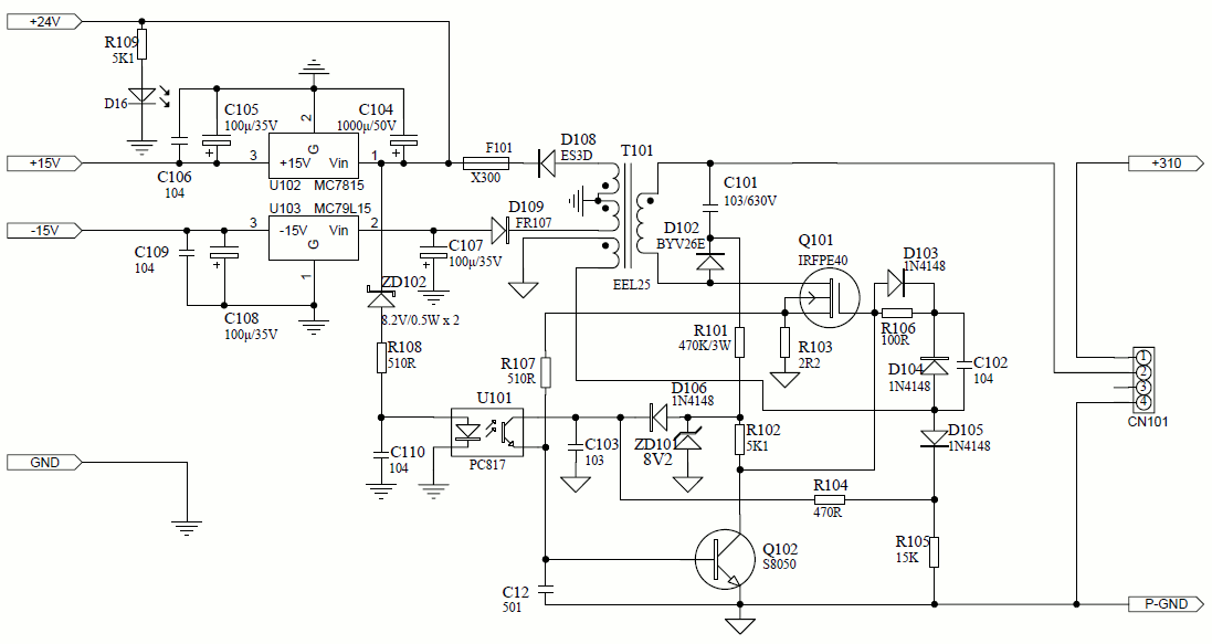

Нужна схема блока питания этого сварочника:

Или хотя-бы номиналы в уголь сгоревших элементов...

Чем-то по набору элементов похож на БП управы от BRIMA , оно же САИ ( 3-х этажка)
Сравните.
Схему нашёл, всем спасибо!
Если кому понадобится:
