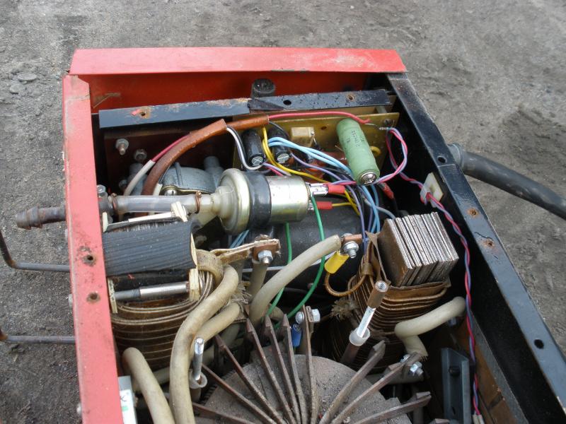

Подскажите, что может быть, на инверторе фортуна 180, нет тормозов на проволку? Куда смотреть?

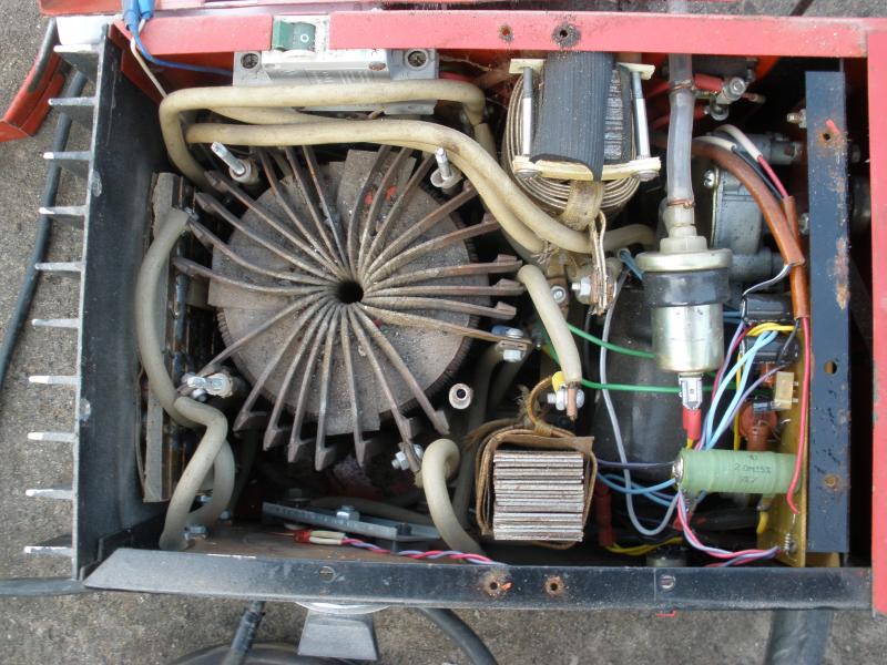

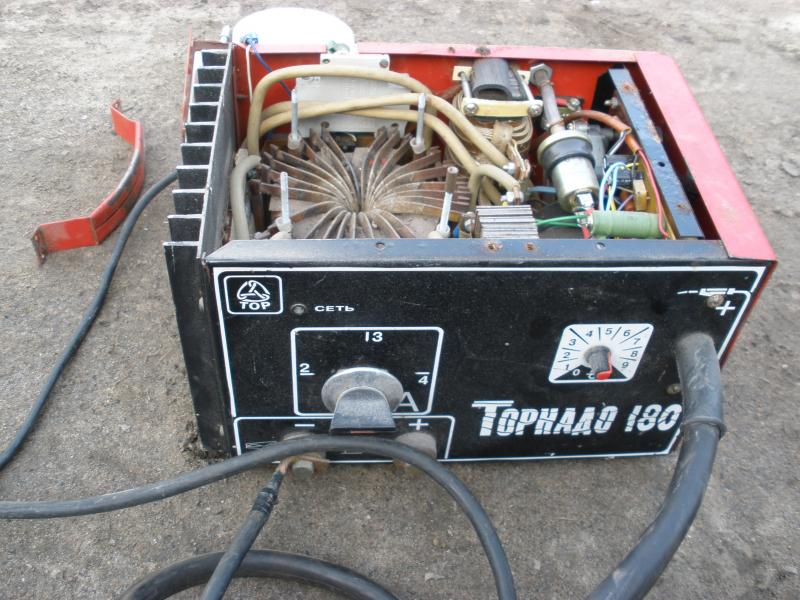

вот фото) кстати название не фортуна, а "торнадо 180"
Вложение 1577Вложение 1578Вложение 1579Вложение 1580
Ну, во-первых, это никакой не инвертор, а просто трансформаторный полуавтомат.

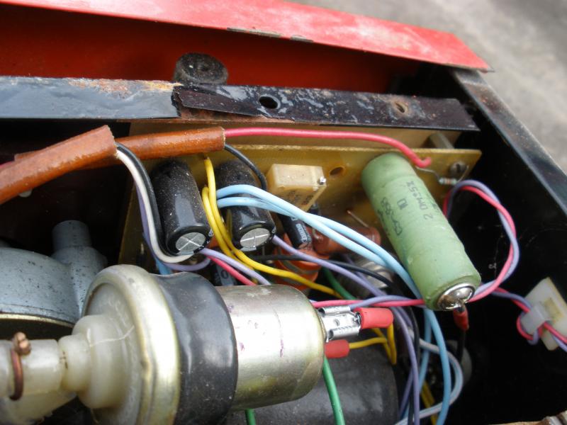

Во-вторых - на третьем фото видно платку , подозреваю что на ней регулировки и собраны.
Раз нет останова , а подача есть и скорость регулируется - ищем там дохлое реле или транзистор, которые при отпускании кнопки коротят собой ротор моторчика протяжки.
