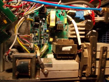

Вложение 1551 это внутри.
Да, фото еще желательны.
И, если можно - с большим разрешением.
Кстати, что с ним?

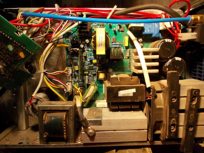

На выходе ноль.Явно сгоревшего не обнаружил.Похоже не работает задающий.По этому и ищу схему.Вложение 1556
1.По компоновке похоже на что-то типа РЕСАНТА (ENDU) , но применительно к п/а...
Схемы РЕСАНТ хорошо "разжеваны" на МастерСити , Joha их там "препарировал" весьма тщательно.
2.Вертикально стоит платка управления - что за м/с на ней?
3.А так бы я проверил :
а)Жива ли цепь первичного питания UC**** - или на чем там ШИМ преобразователя.
б) живы ли ИЖБТ и вых. диоды
в) Жив ли импульсный БП - ( откинув кулеры и заодно проверив их )
