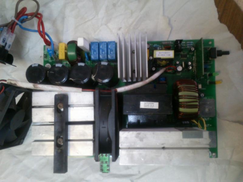

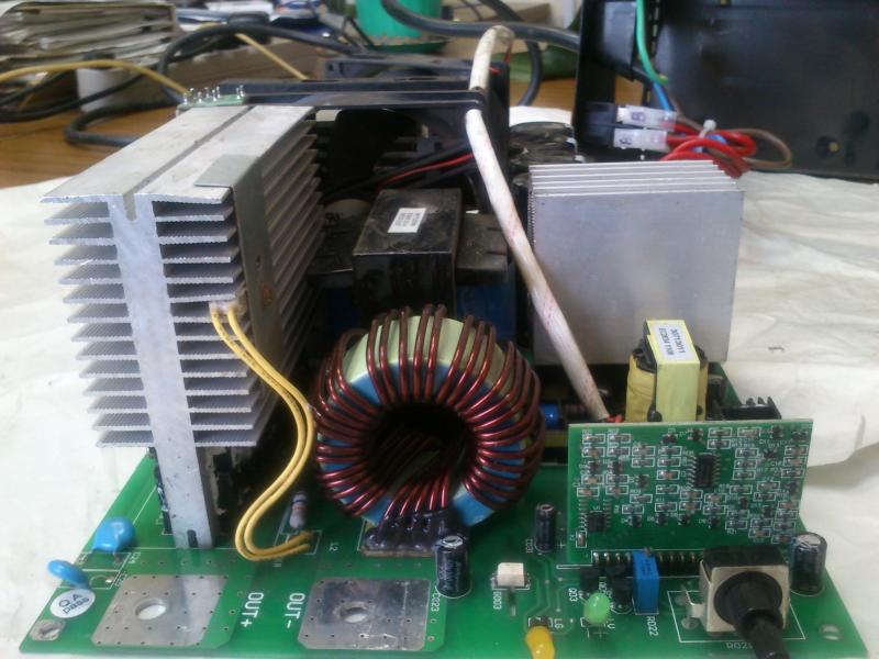

Аппарат включается, в смысле зеленый светодиод горит, вентиляторы крутятся-на выходе 0. Внешне сгорел стабилитрон
D24. D25 - один взорвался другой закоротил напрочь, один из резисторов в базе силового транзистора вместо 10 ом стал-40 ом, сами транзисторы вроде целые, но главное нет импульсов на входе оптронов G001, G002.
Подскажите что может быть, и если есть оригинальная схема буду благодарен, а то кусок похожий оттуда, кусок из другого места... slava1883@mail.ru
