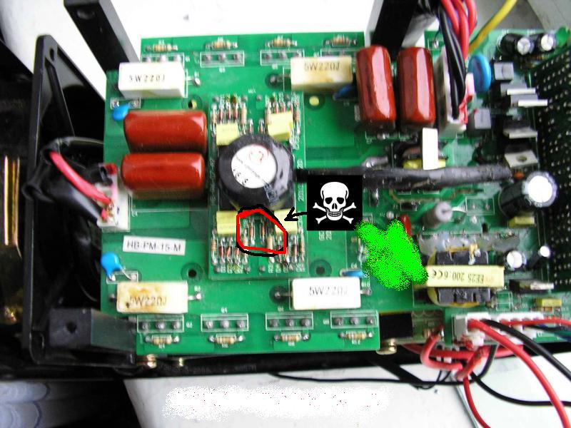

помогите ради бога.сварочный аппарат Shyuan MMA 225 для дома неплохой но вот беда,мышка влезла и наделала на платку между диодами,там сверзу есть маленькая платка с катушкой от нее всего два провода и между диодами прогорела дырка не выгорела ни дорожка ниче,и все не работает ничего,подскажите че делать без сварки как без рукВложение 1271

Прозвоните силовые транзисторы,скорее всего им капец. Если так,то прийдётся менять эти диоды,все силовые транзисторы (не зависимо сколько сгорело),и нужно промерять резисторы на этой платке (на наличие обрыва).
Доброе время суток, отдайте в ближайший сервис. Можно нам в Полтаву.
