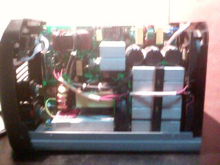

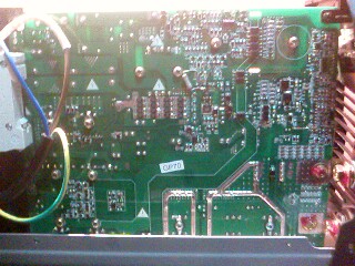

Сгорел сварочный аппарат РЕСАНТА 250ПРОФ . смотрел все схемы которые есть на сайте -не совпадают - не могу распознать микросхему позиция U6(шестиногая ) в БП ,взорвалась -если не можете выслать схему скажите пожалуйста что за микросхема
sg6859atz
спасибо огромное
3 месяца ,а по гарантии не взяли
egow79 как аппарат, починили?
да спасибо большое
нашел родную схему Вложение 2233
