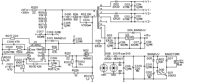

В БП, Ключ 4н90с.В истоке выгорело сопротивление.Подскажите номинал.Благодарю Виктор.
Ресанта САИ 220.
В блоке питания в истоке ключа 4N90C выгорело сопротивление.Кто подскажет номинал?Спасибо Виктор.
Вложений: 1
сопротивление в истоке 1,2ом
