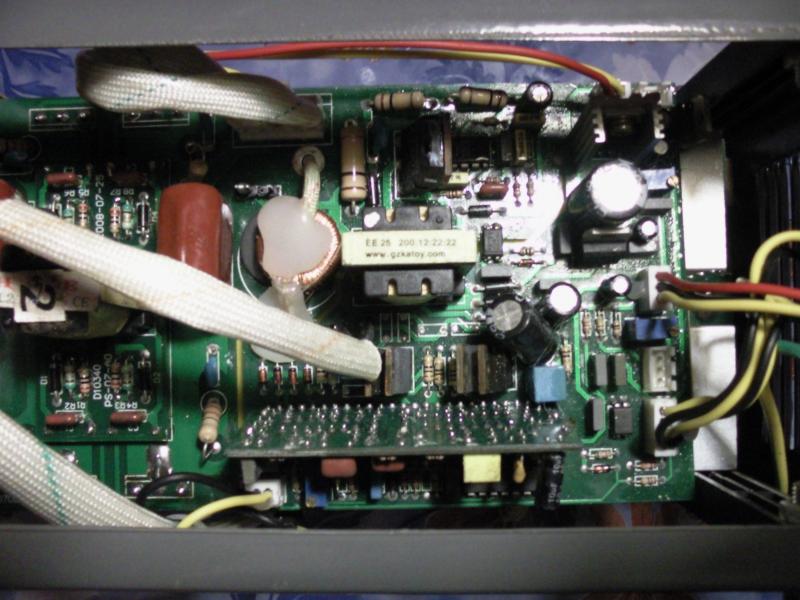

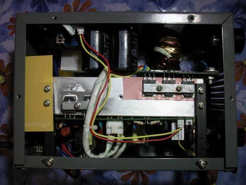

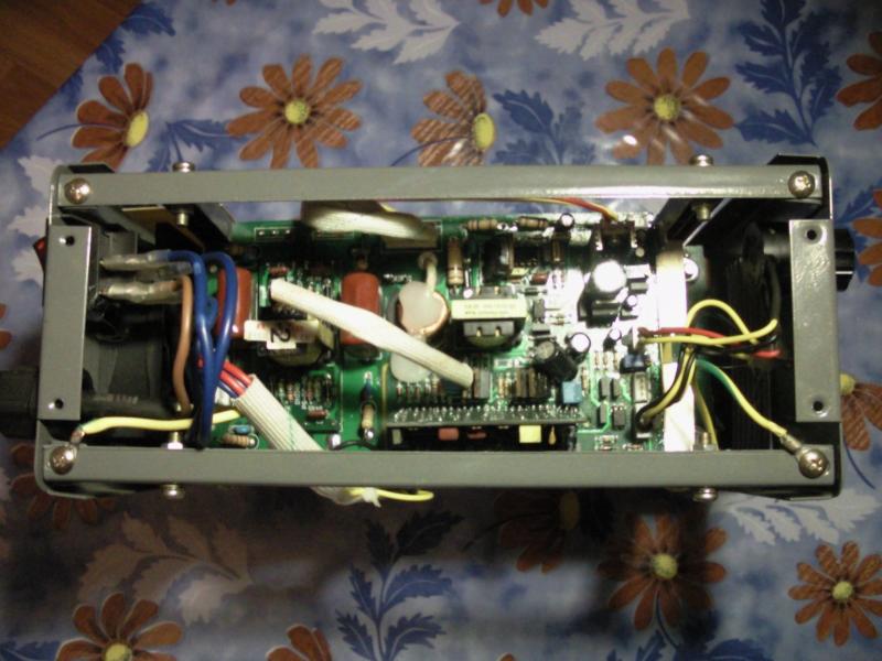

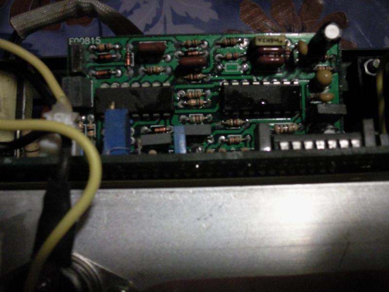

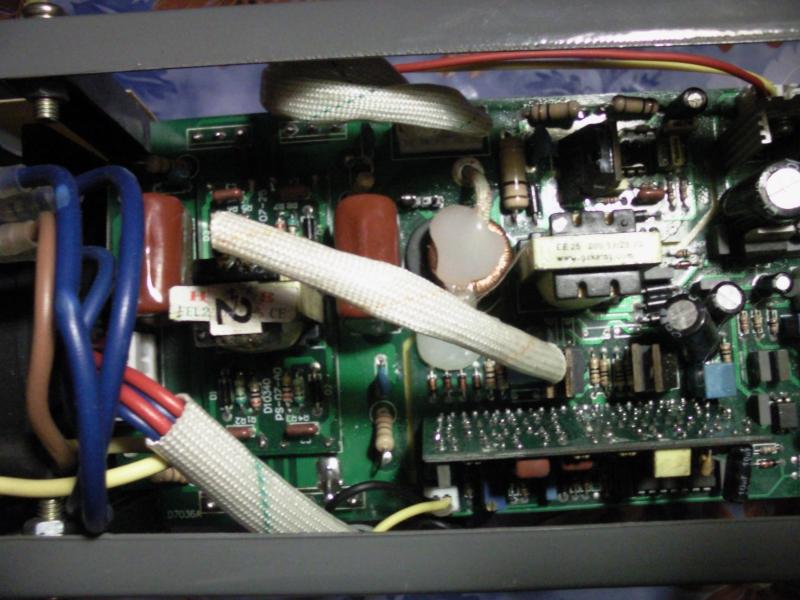

При первом включении сжёг 1/5 электрода 3мм на токе на регуляторе 120а и получил прострел IGBT STGW45HF60WD(ультра быстрые)Аппарат не дорогой.работает на частоте 70кгц,дросселя на выходе нет.После ремонта в мастерской дома сварки-были установлены RJH60F5,которых хватило на 6-7 электродов.Прогресс,конечн о есть,но учитывая стоимость ремонта(покупался аппарат не в Доме сварки),радости нету.На Venta 210G вообще информации поисковик не находит.Прострел происходит в момент поджига дуги,когда нагрузка на максимуме.Транзисторы стоят по одному в каждом плече(4шт).Это транзисторы не тянут или как?
