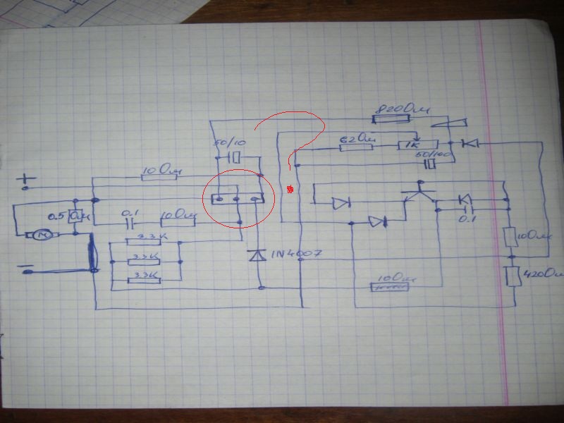

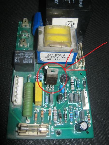

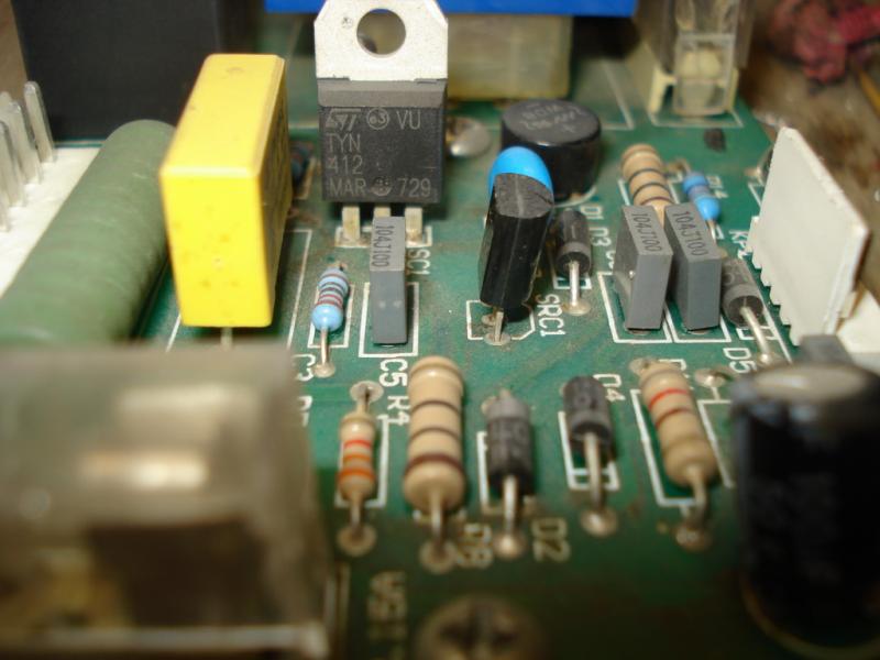

Здравствуйте,купил полуавтомат б\у,но управление скорости подачи проволоки не регулируется,подумал что справлюсь с этой проблемой,разобрал я его,сам я занимаюсь ремонтом мелкой радиоаппаратуры.Стоит плата управления,на ней уже стоит отечественный транзистор кт805бм,до меня кто то эту плату ковырял и влепил его туды,я думаю слишком он слабоват для управления двигателем на 24В и 0.4А,бывший хозяин говорил что отдавал его в ремонт,но так и не отремонтировали.Искал я схемы,хоть что то похожее,нет ни одной.Должен же мощнее стоять я так думаю.Может кто знает какой именно там должен стоять или аналог,может у кого есть такой полуавтомат?Или схема.
Спасибо.
Полуавтомат Китай Pit Mig-140 Фото платы прилагаю.
