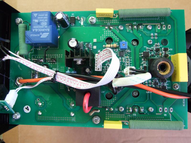

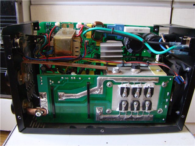

полуавтомат ЦИКЛОН ПДИ-181 прерывистый режим сварки.
Собран на двух платах , на плате управления регуляторы скоростью подачи, длительность заклепки,переключатель режима сварки : заклепка - шов. На силовой плате также как и плате управления установлен PIC16F676, LM358 UC3844.
Режим сварки прерывистый, как будто включение тока происходит через 1.5сек, дугу держит более менее от середины регулятора.
Схема имеющееся только похожа на аппарат. Питания поверил 18в 5в норма.
