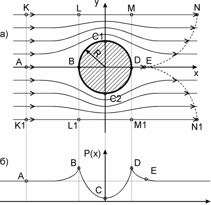

По поводу конденсаторов- идея в том, чтобы после прохождения воздуха через радиатор диодного моста он рассекался о круглый корпус первого конденсатора и направлялся равномерно на радиаторы диодов и транзисторов. Трансформатор или дроссель туда не влезут(расстояние между платами-92мм). Для охлаждения трансформатора оставлено окно снизу.Выложу рисунки расположения трансформатора скоро.
Вот как-то так: Вложение 39. А поскольку сразу за ним стоят и другие конденсаторы, поток всё время будет направляться на боковые радиаторы и только после последнего вернется на верхную часть трансформатора. Для этого,наверное,придется отодвниуть их от диодного моста и уменьшить расстояние между ними.
