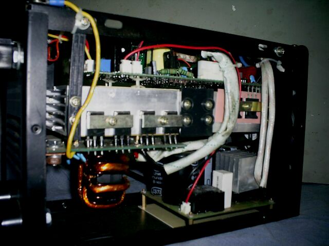

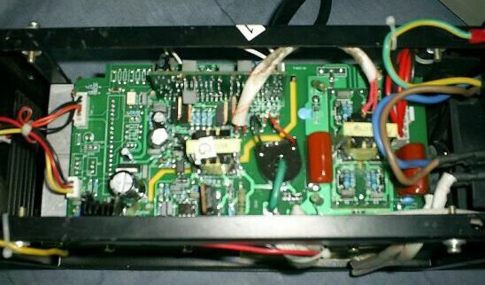

ID:	1010 Хотел собрать, по Негуляеву, потом прикинул время-деньги и купил Днипро 250 мини. Варил и на максимуме (долго) и на минимуме- варит. Было бы интересно посмотреть схему. Включил на выход дроссель- стал варить УОНями более стабильно. И еще- складывается такое впечатление, что на больших токах, сварочный ток периодически, пропадает на долю секунды.
    Образцовому моему сварочнику (ВДУЧ-16) этот проигрывает (совсем немного) в стабильности дуги...

    Днипро 250 мини.
    А я себе взял Днипро 200 мини,не знаю отличаются ли они транзисторами(типом),а вот диодов в моём 6шт. против 8шт. в вашем.
    Уже варил уони,всё нормально,только дуга у этого аппаратца короткая,но меня это никак не смущает(а для уони так вообще нормальный режим-короткая дуга,обратная полярность).Схемку бы конечно не мешало бы,она явно отличается от "трёхэтажек"(контроллер другой,нет мелких транзисторов(8050,8550),обратна я связь организована иначе...).

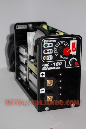

    Фото серийного сварочного инвертора ВДС-180 Шмель.
