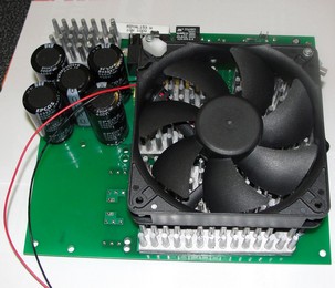

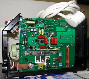

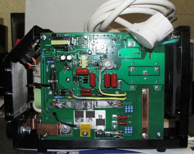

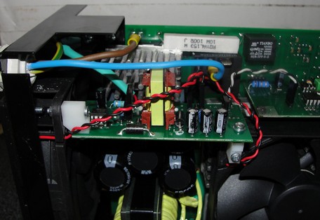

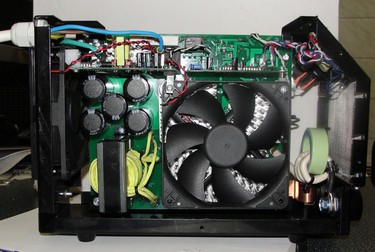

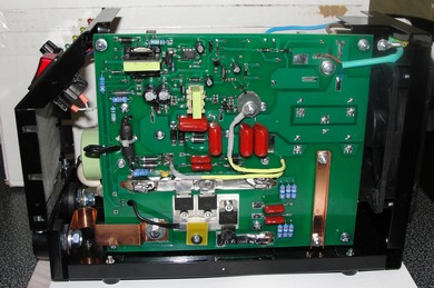

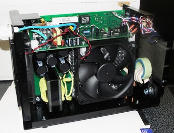

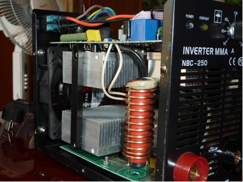

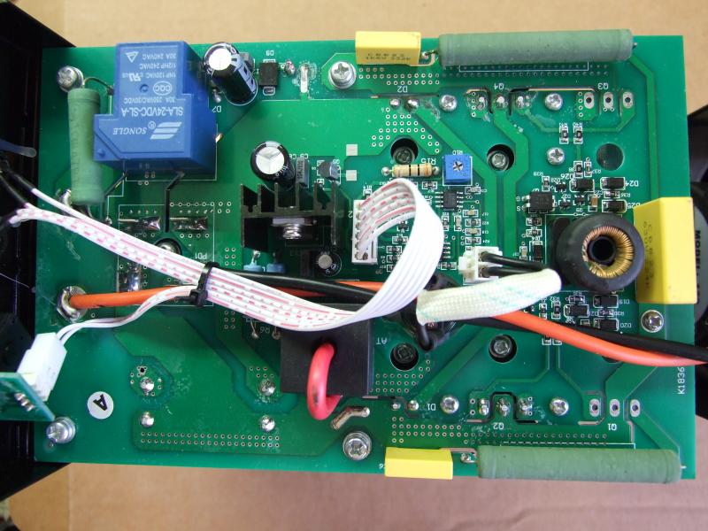

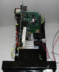

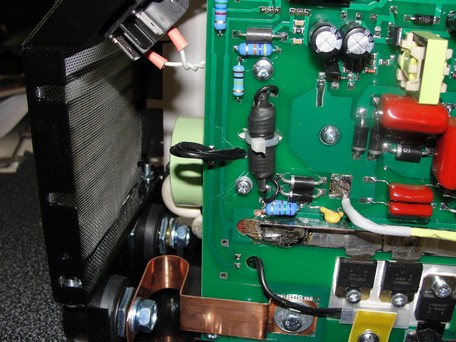

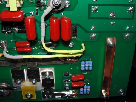

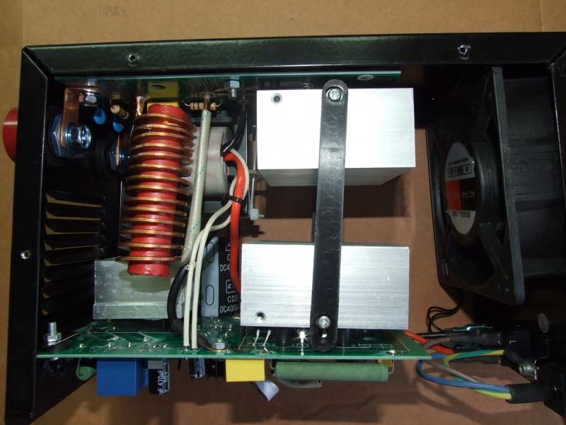

    Судя по фото NBC-250 имеем те же внутренности что и GERRARD MMA-180 , только дополнительно запаяны два транзистора для увеличения тока.Скорее всего эта схема применяется во многих современных инверторах. Кстати,вчера проверил свой аппарат - варит отлично!Уже немного усовершенствовал схему - добавил сетевых электролитов,теперь общая ёмкость 2500мкф. Со временем может докуплю транзисторы, они примерно по 45 грн
    Только одно Вам пожелание=когда будете допаивать транзисторы-у них должна быть "обвязка"-не просто так,впаял и всё.

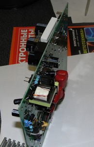

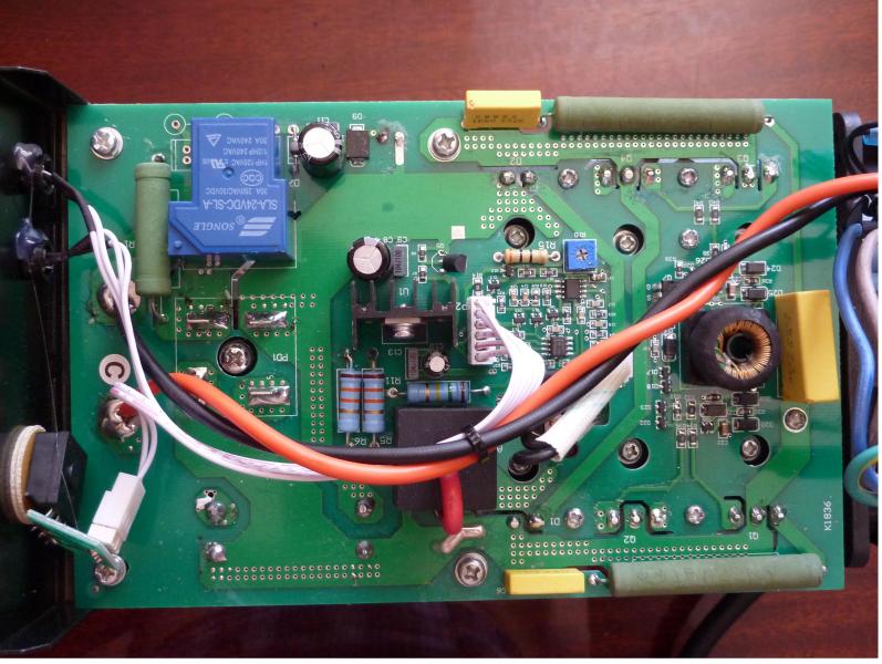

    В моём случае обвязка транзисторов есть.Вот фото крупнее:Нажмите на изображение для увеличения
    Возможно придётся дополнительно настраивать подстроечный резистор.
    27.06.2011
    541
    По моему разумению, этот резистор задает макс. выходной ток.
    Я бы его не трогал.
    27.06.2011
    541
    А транс силовой выдюжит увеличение мощности аппарата?
    А так при неизменении эксплуатационных параметров - запас это хорошо ...
    ЗЫ.И диод добавить невредно.
    ЗЫ1.Транзисторы , кондеры и диоды очень желательно, что-бы были из одного типа и одной партии.
    Иначе приближаем "музыку БАХа" , однако. Проверено многократно.

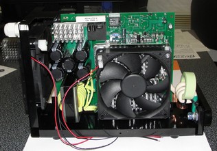

    Цитата Сообщение от alex1 Посмотреть сообщение
    ...- добавил сетевых электролитов,теперь общая ёмкость 2500мкф...
    А на сколько стояли родные ? На фото не видно . А то планирую брать на днях gerrard 200 или Днiпро 200 и еще до конца не решил какой.
    И может кто ,что посоветует сразу сделать в плане доработки немного для повышения надежности .
  9. #8
    27.07.2012
    Чернигов
    6

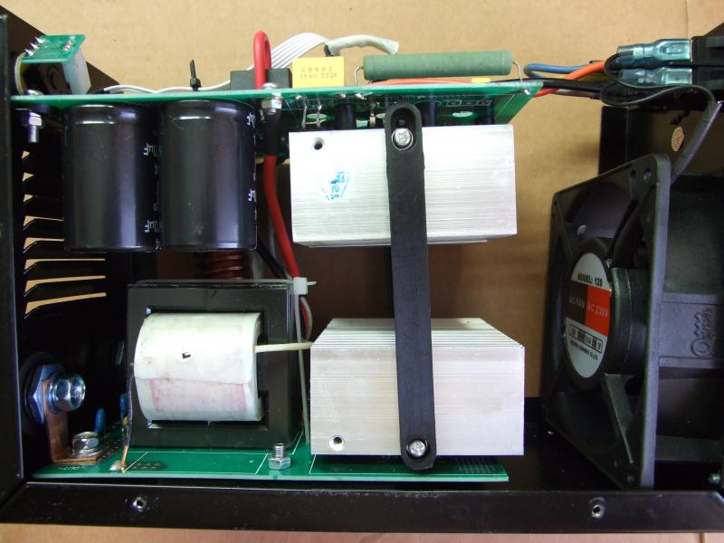

    Родные были две по 470мкф.Над кулером есть место,туда можно пару ёмкостей закрепить на герметик.И ещё пару над заводскими ёмкостями.Хотелось бы увидеть Днiпро 200 изнутри...
    Выше написал. "Кондеры, транзисторы и диоды" - ДОЛЖНЫ БЫТЬ ИЗ ОДНОЙ ПАРТИИ (СЕРИИ).
    Это чистая практика 3-х летнего опыта ремонта сварочных инверторов.
    Не балуйтесь с добавлением данных элементов просто так.
    ЗЫ.Сегодня "лечил" аппарат , где "заводом"- изготовителем были использованы RJH5F6 разных серий. Результат - весь мост под замену.

    ..."Кондеры, транзисторы и диоды" - ДОЛЖНЫ БЫТЬ ИЗ ОДНОЙ ПАРТИИ (СЕРИИ)...
    Транзисторы согласен , а неужели попадались варианты с конденсаторами , электролиты или пленочные уже так влияли ?
    Думаю если добавить хотя бы один электролит и пленочный по сети, хуже же быть не должно .
