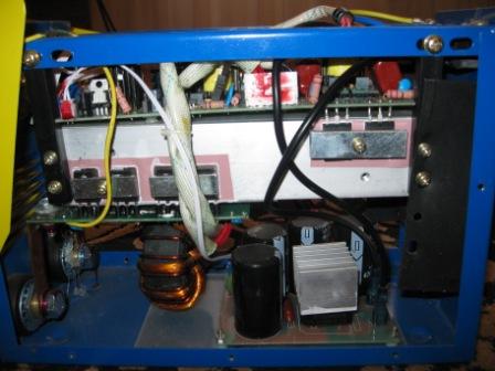

    ПРОИЗВОДИТЕЛЬ / БРЕНД: Volta
    МОДЕЛЬ:Volta265
    ЦЕНА (на момент покупки):1350грн
    ДАТА ВЫПУСКА / ДАТА ПОКУПКИ:2013
    ДОСТОИНСТВА:работает при низком напряжении,хорошие сварочные показатели.
    НЕДОСТАТКИ:пока не обнаружил
    КОММЕНТАРИИ / МНЕНИЕ:для дома то что надо

    практически полная копия днепра мини 250. только цена другая

    между первичкой и вторичкой СТ могли б и изоляцию положить

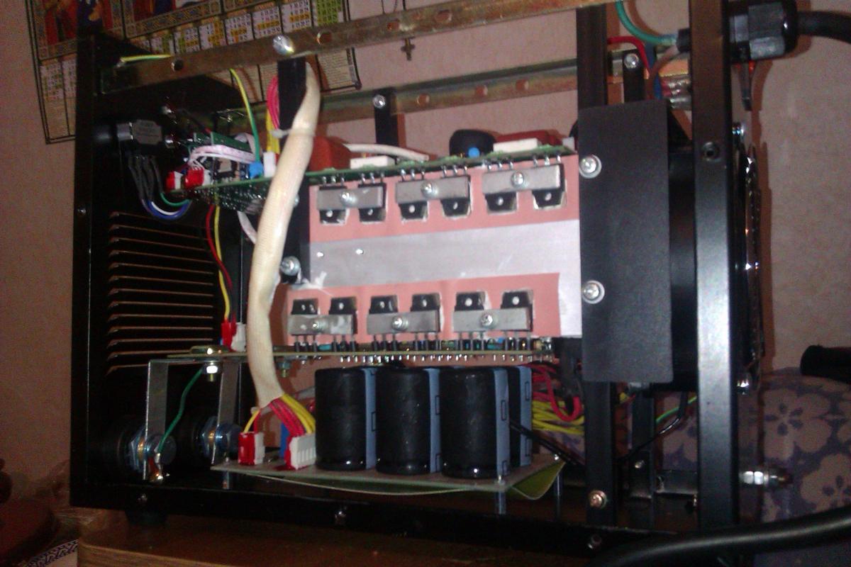

    Ну и как должны лежать правильно кабеля ?У меня Brigadier MMA 250, кабеля держак 5метров масса 4метра.И ещё вопрос можно ли настроить дисплей что б правильное значение показывало, ощюшение что врёт безбожно.

    Brigadier MMA 250Нажмите на изображение для увеличения

    Работал я точно таким Бригадиром у знакомого,не ощутил никакой разницы со своим Эдоном,даже внутренности один в один,тоже нет дросселей.Впрочем на рутиловых электродах качество сварки вполне неплохое.

    Варил уонями и лб52u, почему то шов получается с дырочками. Как будто кто иголкой, не весь шов но есть.А вес какой у Эдона? У моего около 8кг.Работал инвертором RTR маленький зелёный, говорят турецкий мне показалось мягче варит может электроды такие или у него дросель?
