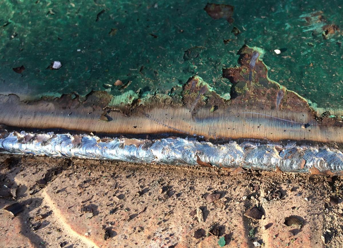

    Электроды Bohler Phoenix 7018 диаметр 2.5 мм. Свежие и сухие. Электрод с основной обмазкой. Отлично зажигается, мягкая ванна, которую отчетливо видно. Шлак в ванну не попадает. Можно варить даже ржавую поверхность - главное, чтобы электрод зажегся. Я варил этими электродами ржавые прутки арматурные диаметром 12 мм - никаких проблем. Отличные электроды - мне кажется, что легче в пользовании чем рутиловые ОК46.
    Ниже фото сварного шва этими электродами. Соединение нахлесточное, лист 3 мм с уголком толщиной полки 5 мм. Положение - нижнее. Ток 60 Ампер, форсаж дуги 30%.
    Вложение 5984
    У меня у одного так воображение гуляет?! Глядя на миниатюру картинки (не открывая ее) я вижу побережье ) Море, дорога (сварной шов) и песчаный берег
    Нет,воображение не подводит - дело было действительно на море. Только так выглядит плитка на колодце, в котором пришлось варить люк с фундаментом. А так напоминает сюрреалистичную картинку.
