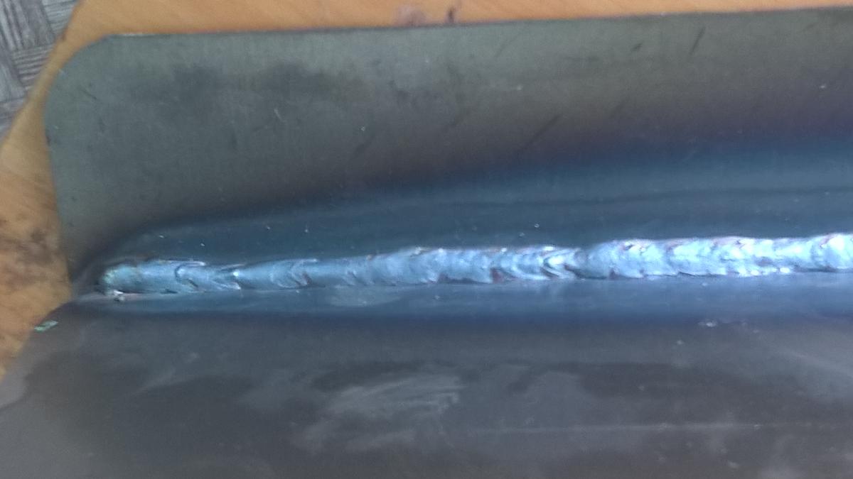

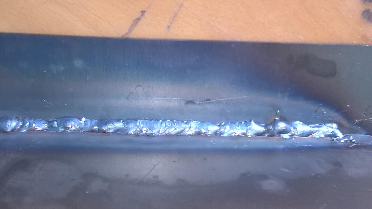

    Фотографии шва со вчерашнего видео. На видео шов не очень хорошо видно из-за плохого освещения.
    Нижний шов
Название: нижний шов_1.jpg
Название: нижний шов_2.jpg
