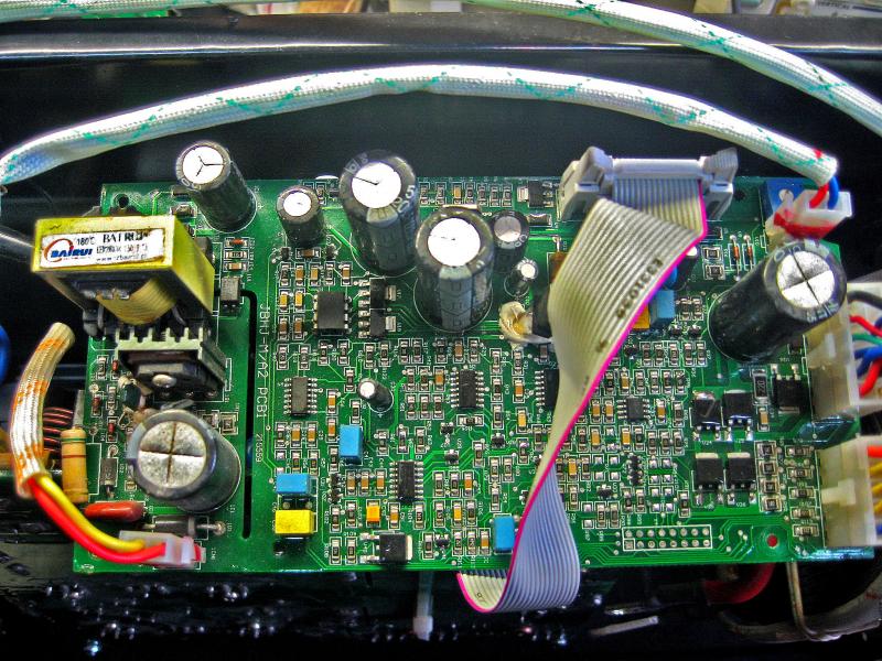

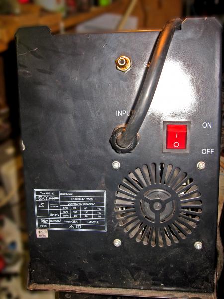

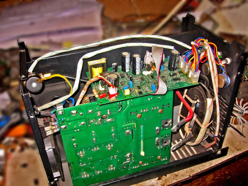

    У кого есть схема инверторного полуавтомата MIG-180.Буду очень благодарен.Нажмите на изображение для увеличения
