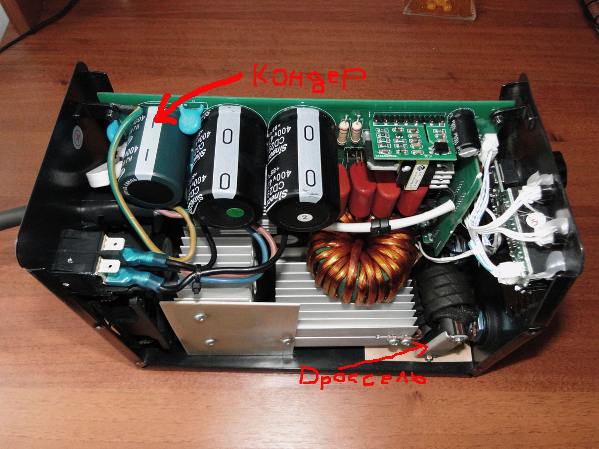

    И так, хочу подвести финальную черту в моих опытах. Были заменены родные обмедненные кабеля на медные, еще советского производства. Кабель массы 3 метра, плюсовой- 4 метра. Впаян недостающий конденсатор 470мф х 400в. И наконец, внутрь аппарата помещен дроссель. Извините, отдельного фото нет, в пылу рабочего энтузиазма, забыл сделать. Дроссель сделан на феррите от ТДКС старого телевизора, медной шиной 2 х 6 мм длинной 1,2 м ,обмотанной тряпичной изолентой. Не синей, немного не по фен-шую . Зазор был выставлен в 5 мм. Инвертор опробован на входном напряжении 215-220в, сварным током 165-180А. Дроссель нагревался, по ощущению , не более 40 градусов. Электроды диаметр 3мм: АНО-21, синие МР-3, УОНИ 13/55 и какие то GARANT(в магазине сказали, что это постоянка). Как итог- сварка начала работать намного лучше. Дуга мягче, поджиг электрода намного уверенней, УОНИ начали гореть хорошо. Не знаю, как себя в дальнейшем покажет такое вмешательство в аппарат, но сейчас я доволен результатом. Спасибо всем, кто давал на форуме дельные советы. Нажмите на изображение для увеличения
    Вот это правильно. Уонями шпарил добряче , подрез по всей длине Главная цель (что бы аппарат удовлетворял) достигнута!

    Цитата Сообщение от RusLand Посмотреть сообщение
    И так, хочу подвести финальную черту в моих опытах. Были заменены родные обмедненные кабеля на медные, еще советского производства. Кабель массы 3 метра, плюсовой- 4 метра. Впаян недостающий конденсатор 470мф х 400в. И наконец, внутрь аппарата помещен дроссель. Извините, отдельного фото нет, в пылу рабочего энтузиазма, забыл сделать. Дроссель сделан на феррите от ТДКС старого телевизора, медной шиной 2 х 6 мм длинной 1,2 м ,обмотанной тряпичной изолентой. Не синей, немного не по фен-шую . Зазор был выставлен в 5 мм. Инвертор опробован на входном напряжении 215-220в, сварным током 165-180А. Дроссель нагревался, по ощущению , не более 40 градусов. Электроды диаметр 3мм: АНО-21, синие МР-3, УОНИ 13/55 и какие то GARANT(в магазине сказали, что это постоянка). Как итог- сварка начала работать намного лучше. Дуга мягче, поджиг электрода намного уверенней, УОНИ начали гореть хорошо. Не знаю, как себя в дальнейшем покажет такое вмешательство в аппарат, но сейчас я доволен результатом. Спасибо всем, кто давал на форуме дельные советы. Вложение 4448Вложение 4449
    Хорошая реализация замысла! Внутрь встал как родной. Себе то же уже творю, только наружный, с байонетами. Вопросик, зазор 5мм под оба керна, или это общий?
    Под каждым прокладка по 5 мм. В принципе, от 3 до 6 разницы не заметил. Поэтому поставил среднее- 5 мм. А вот если убрать зазор почти в 0- контрольная лампочка не светит . Пробовал двойной феррит, два ТДКСа вместе. Мне показалось , что аппарат еще лучше работает, но такая конструкция не влезла внутрь.
