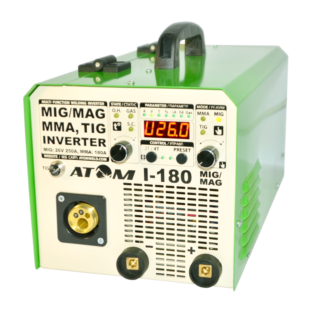

    Lightbulb Сварочный полуавтомат Атом I-180 MIG/MAG
    Новый продукт Атом-сварки: многофункциональный инвертор 3 в 1 Атом I-180 MIG/MAG.
    На днях появится описание, первые видео и подробные технические характеристики на официальном сайте.
    Первая партия из 10 шт. будет продана преимущественно в Запорожье с расширенной гарантией (для того, чтобы мы имели возможность выявить и исправить по месту мелкие неточности и недочеты).
    Предварительные технические характеристики:
    Режим РДС/MMA (сварка электродом):
    • Сварочный ток: 10-180А
    • ПВ: 50-60% на максимальном токе
    • Настраиваемые функции: хотстарт (время и величина), аркфорс (величина), антистик (время)
    Режим MIG/MAG (полуавтоматическая сварка):
    • Напряжение: до 30В (сейчас на панели написано 25В, но аппарат стабильно работает на 30В, поэтому панель будет изменена)
    • Ограничение по току короткого замыкания: до 250А (исходя из многчисленных экспериментов ограничение по короткому замыканию более адекватно/лучше понятно)
    • Поддержка двух- и четырехтактного режима
    • Отдельная ручка регулировки скорости подачи проволоки
    • Функция протяжки проволоки при установке новой катушки (удерживанием кнопки 2T/4T)
    • Настраиваемые функции: пред- и постгаз (время)
    • Катушка: 5 кг
    • Комплектуется горелкой Abicor Binzel
    Режим TIG (сварка тугоплавким электродом в среде аргона)[*]Сварочный ток: 10-180А
    Особенности для всех режимов
    • Сохранение последних настроек при выключении питания
    • По 4 пресета (сохраняемых настроек) для каждого режима
    • Гарантия 2 года

    Про режим тиг можно поподробнее? Поджиг Lift наверное(возможна доукомплектация осцилятором?) ограничение тока к.з?, или дежурная дуга?, постгаз тоже регулируемый как и в MIG?

    Цитата Сообщение от _Georgiy_ Посмотреть сообщение
    Про режим тиг можно поподробнее? Поджиг Lift наверное (возможна доукомплектация осцилятором?)
    Поджиг дуги в базовой версии - контактный, внешний осциллятор можно подключать если установить дополнительную схему защиты.
    В режиме TIG ток регулируется стандартным образом, т.е. устанавливается среднее значение тока (то, что покажет стрелочный амперметр). Значение тока короткого замыкания используется только в режиме полуавтомата (мы считаем, что так удобнее).
    TIG в этой версии рассчитан на использование ручной горелки. В более продвинутых вариантах будут реализованы все функции.
