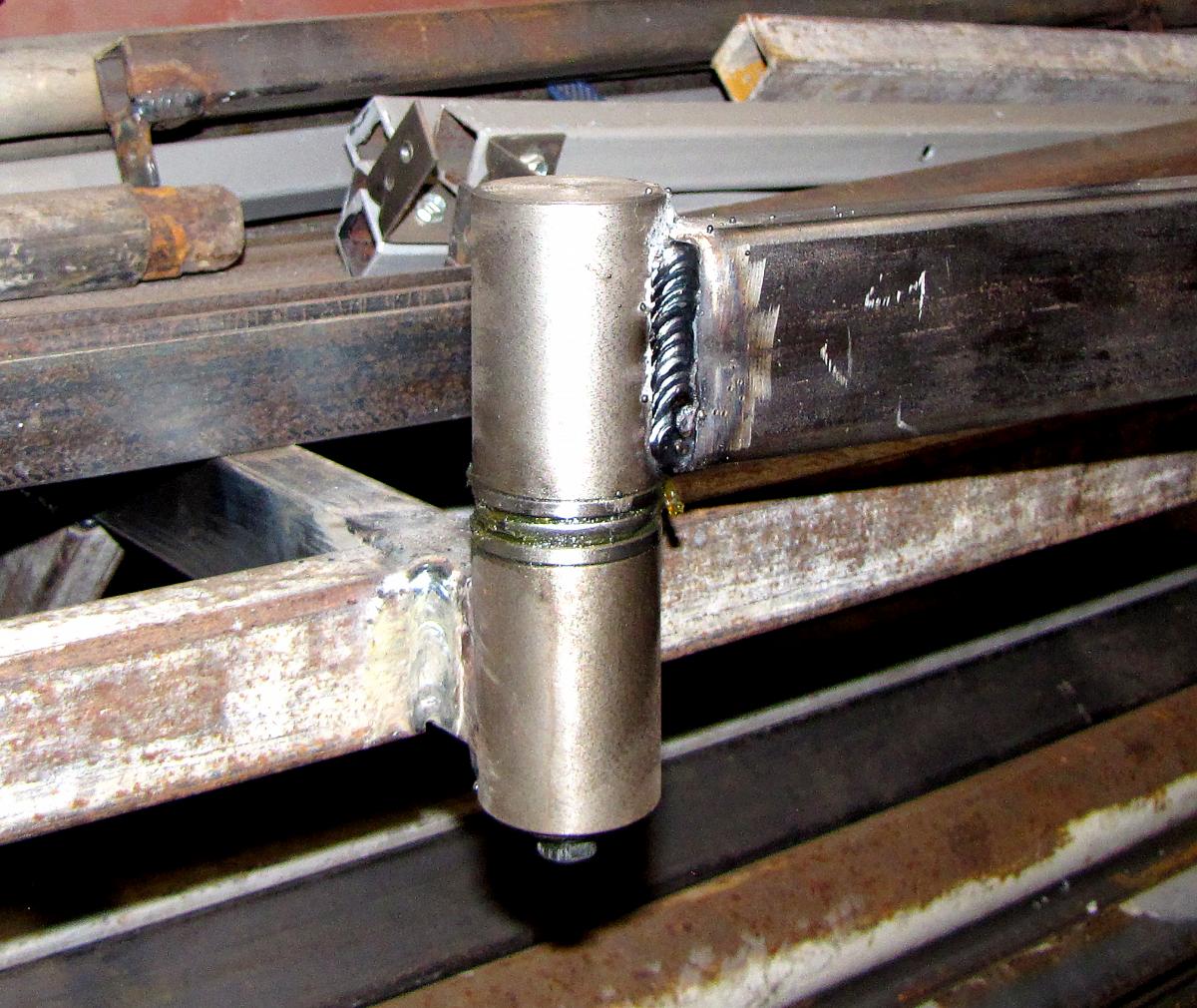

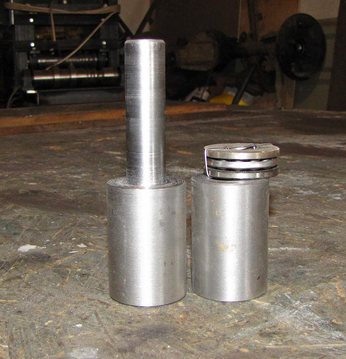

    Вчера наконец доделал себе консоль (поворотный столик) под полуавтомат. Для обычного инвертора она в принципе не сильно нужна, там длина кабелей большая, а вот для полуавтомата, с его рукавом 3 метра, вещь очень удобная. По затратам - купил болванку на металлоломе диаметром 50 мм - 100 грн - 4 $, работа токаря 100 грн - 4 $, упорный подшипник 3 шт по 15 грн - 2$, итого 245 грн или 10$. Токарь немного промахнулся при расточке, я хотел зазор в 1 десятку, а он толи поленился , толи посчитал, что для такой детали это мало, и сделал 10 десяток (1мм), и теперь при вывешеном положении столик немного завален вниз. Крепить консоль нужно основательно, желательно к стене. Я же закрепил к стелажу, и теперь при полном вылете она немного играет, но для меня это самое удобное для работы место.
