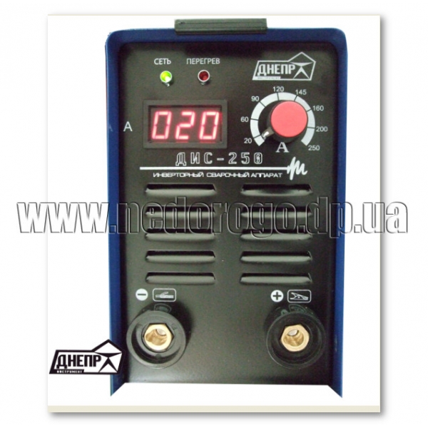

Тема: Днепр ДИС-250 вмикається, але напруги на виході нема :(
    14.12.2013
    Трускавець
    74
    58
    Вітаю!

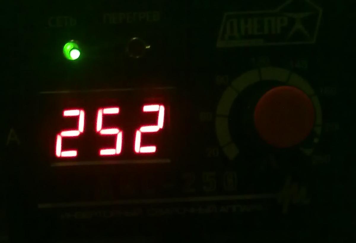

    Купив зварочник минулого року. Коли пропалював отвори в кутнику він перестав працювати. Індикатор світиться, вентилятор крутиться, струм на табло висвітлюється і змінюється ручкою з 20 до 250 як і має бути. Індикатор перегріву не світиться. Він був підключений через 30 метровий продовжувач з проводом 2х1 мм.кв. коли перестав працювати. В інструкції писало, що якщо такі симптоми, то немає потрібної напруги на виході блока живлення. Міряв напругу- 285 Вольт постійної напруги поступає на плату блока керування, і швидше всього ШИМ- модулятора. На виході плати- 0 Вольт (а мало б бути 60 вольт). І на виході інвертора - 0 Вольт.
    В чому може бути проблема, куди в першу чергу дивитись?
    Дякую.

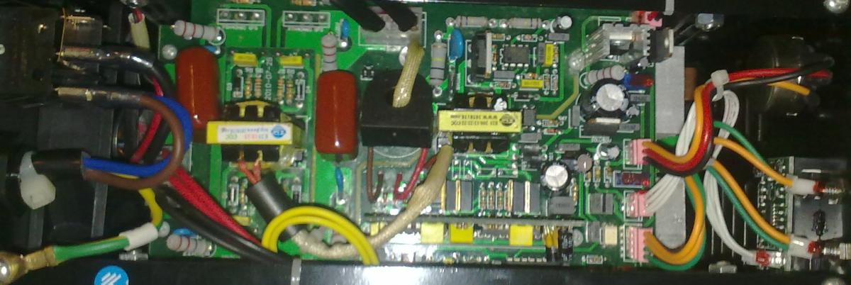

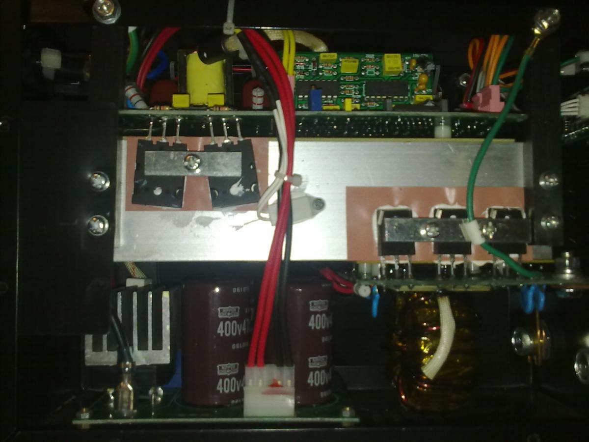

    Для наглядності завантажую фото апарата

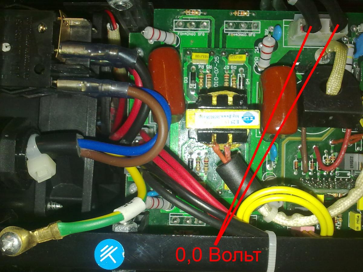

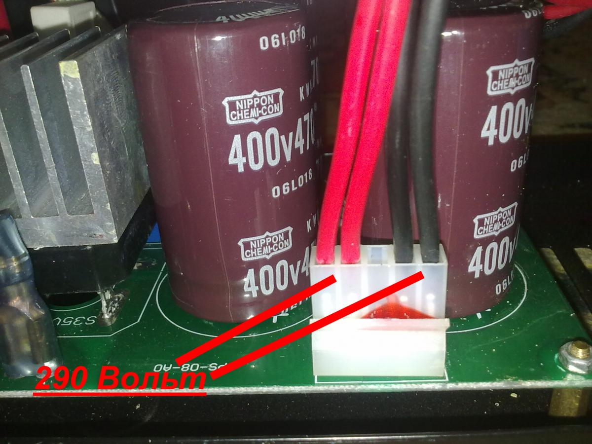

    на фото вказав наруги які є на окремих платах. щойно вимірював.
    транзистори з вигляду мало подібні до тих що знаходив в продажі в інтернеті хз.
    Також фото ввімкненого апарата. Табло працює, індикатор живлення світиться, вентилятор крутиться. БЖ працює.
    На інших форумах читав що перевірити чи транзистори не згоріли можна, підімкнувши лампу 60-100 Ват послідовно з зварочником. Якщо справні транзистори- лампа має світити дуже слабо- червона спіраль. Якщо ні- вона яскраво світить. В мене 60 Ватна лампа майже повністю гасне. Спіраль червоного кольору.
    В чому тут може бути справа?
    Чи може якась з функцій захисту спрацювати але не вимкнутись?
    Силові транзистори не випаюючи не можна перевірити?
    Дякую.

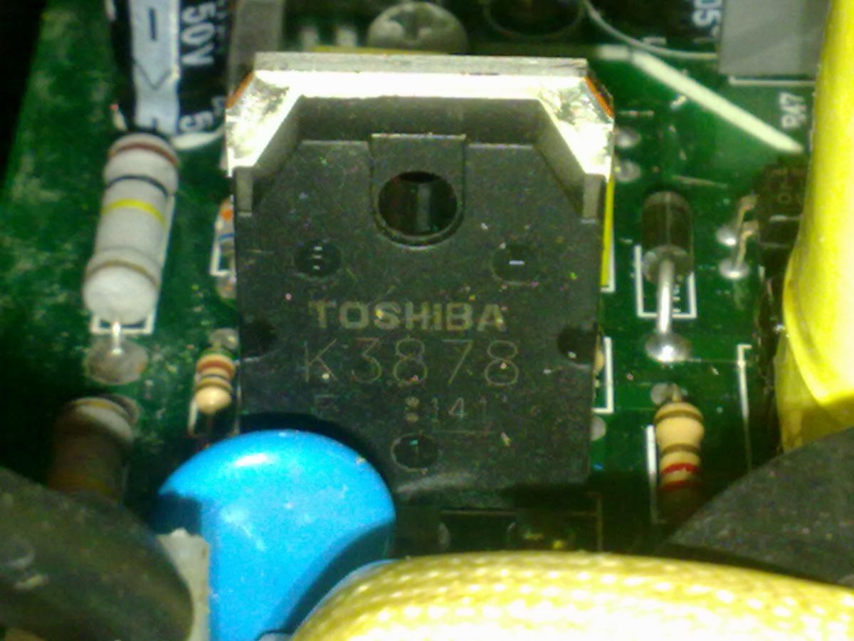

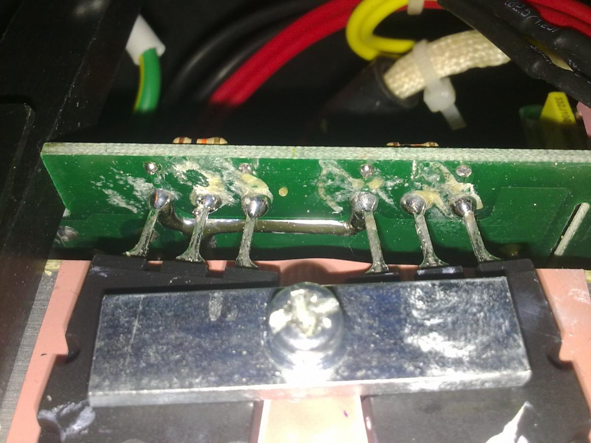

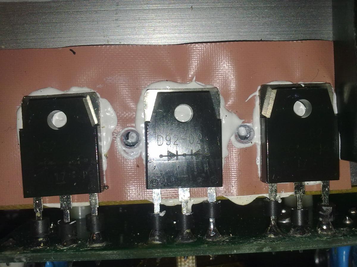

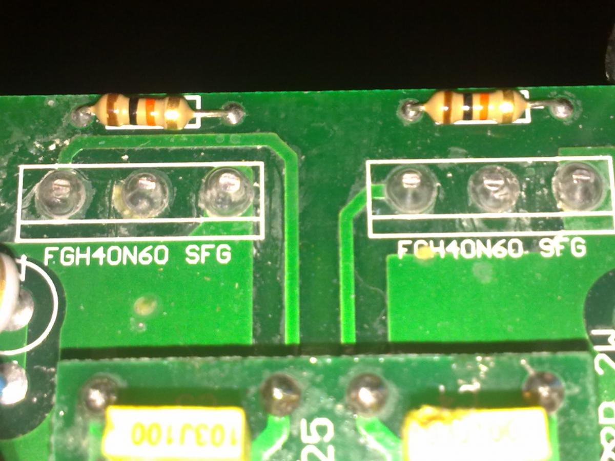

    1. Силовые транзисторы - это те 4 шт. ( 2 с одной стороны и 2 с другой) вверх ногами впаяные в верхнюю плату (криво, как очень часто в Днипрах )) )
    Там, где припаяны их ножки видим надписи (предпоследнее фото во второй серии ) - **G40N60 как-то так...
    Проверяем их тестером цифровым, включив его на "пищалку" или на значек диода. На выключенном аппарате.
    Плюсовой провод ставим на правую ногу ( тр-р перед нами вверх ногами), минусовой на правую - должны видеть не "ноль" но порядка 10 мВ по шкале. Затем минусовой переносим на среднюю - должны видеть сотни мВ или тысячу с прицепом (зависит от типа тестера),- если же видим ноль или около него - транзистор труп...
    Если нуля не было - минусовой оставляем на средней, а плюсовой ставим на левую ногу - должны видеть 300-400 мВ падения на внутреннем диоде транзистора.
    Так проходим все 4 шт.

    По напряжениям - 290В-силовой выпрямитель скорее всего жив.
    На том разъеме , где Вы пишите "0,00" - это ВЧ силовой выход на первичку силового трансформатора. Там вообще-то должно быть импульсное напряжение порядка 300 В с частотой 30-40 кГц. Смотрится это осцилографом и ТОЛЬКО с соблюдением некоторых правил подключения его и измерения. Просто взять осцилл и ткнуть туда щупами - ОПАСНО для инвертора и осцила.

    1. транзистори показують 22 і 399 відповідно між крайніми виводами і між правим і середнім (не знаю в чому вимірювання йде.. думав що це оми в положенні тестера "пищалка"). при мінусі на середній і плюсі на лівій- 370.
    2. на діодах при плюсі на крайніх і мінусі на центрі- 234 в положенні "пищалки" при зворотній полярності- не пищить і не показує нічого тестер і так на всіх.

    на тому розємі, де я пишу 0,0 Вольт- у робочому інвертері, коли міряти тестером- показувало порядка 50 Вольт постійної напруги

    1. Похоже транзисторы живые, как и диоды.
    2. Проверьте входные и выходные напряжения на стабилизаторах 7815 и 7915 на верхней горизонтальной плате. Относительно земли платы управления. Землю можно взять на корпусном выводе 7815.
