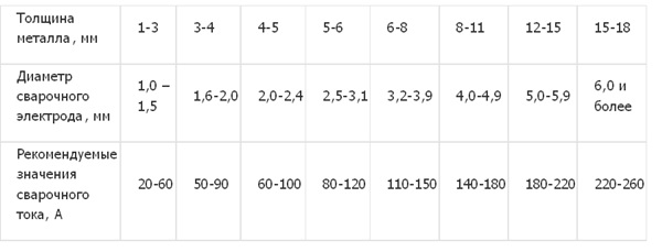

    Информативно написано, могу добавить таблицу зависимости необходимой силы тока от толщины металла: Нажмите на изображение для увеличения
    Еще в статье вот здесь: http://44kw.com/blogs/choose/2299-sv...r-kakoi-vybrat, есть видео.

    Цитата Сообщение от zeabis Посмотреть сообщение
    Информативно написано, могу добавить таблицу зависимости необходимой силы тока от толщины металла: Вложение 3075
    Вроде бы все)
    При разных положениях швов силы тока могут меняться
