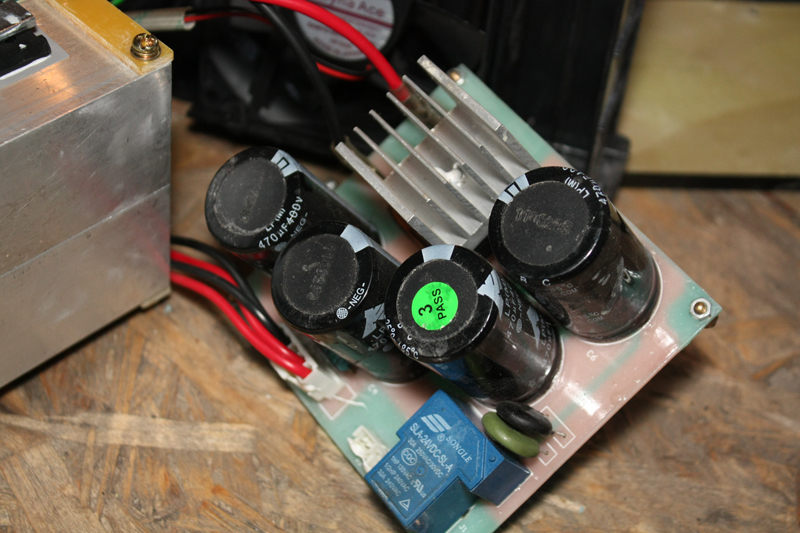

    Доброго времени суток! Аппарат новый, пару раз варил. С осени простоял, сегодня сжёг 5-7см электрода 3мм, положил держак, снял маску, а секунд через 15-20 аппарат умолк(((. Выключатель светится, вентилятор не запускается, реле на нижней плате не щёлкает. Мост??? Реле??? Или глубже? Измерить/Прозвонить пока нечем! Может и не стоит))) Помогите пожалуйста советом, что может быть. Может схема есть?

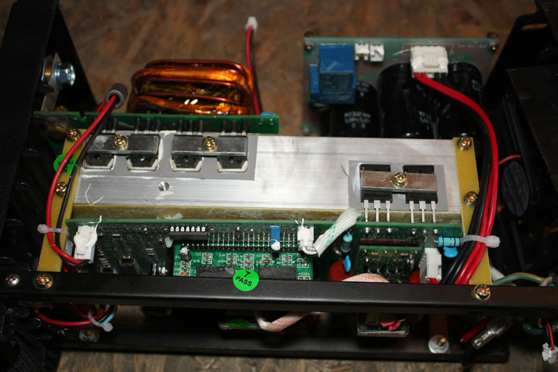

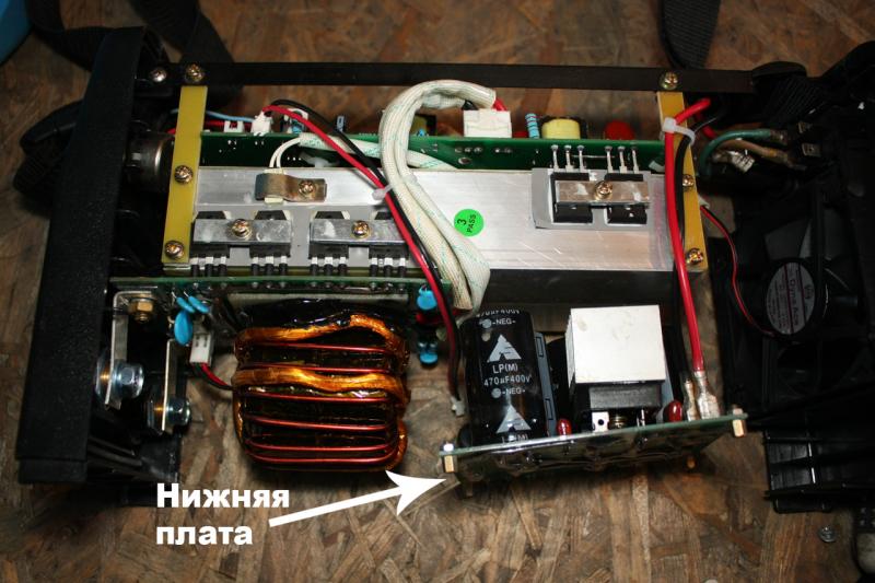

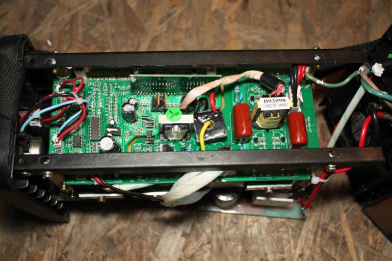

    Фото внутренностей выложите .
  5. #94
    03.06.2013
    Каражал
    11

    1. Проверьте целость позисторов (черные круглые на нижней плате возле реле) должно быть от 100 до 200 Ом.
    2.Если они целы - проверить, жив ли резистор 2,2 Ом от истока полевика на маленьком радиаторе на верхней плате в БП управы.
    По результатам будем думать дальше.

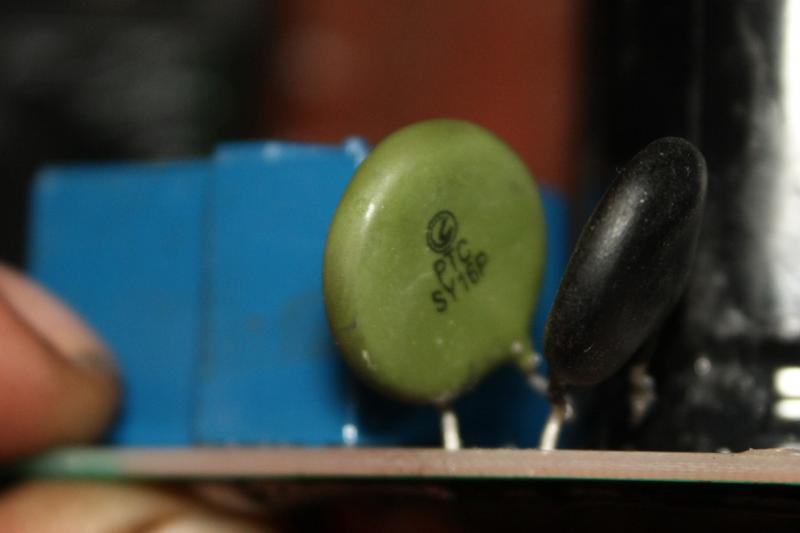

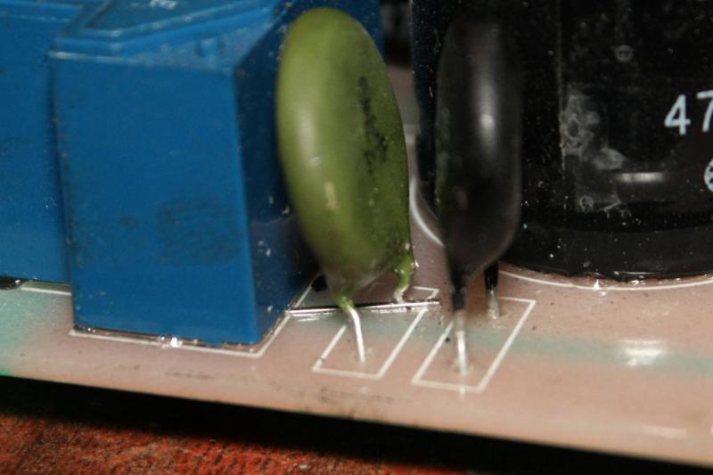

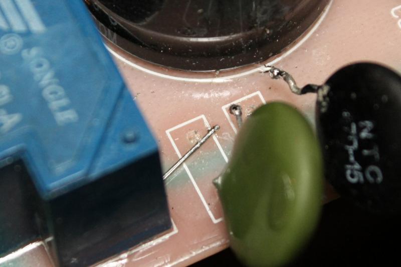

ID:	1671 Что это из-под реле выходит? Ни к чему не припаяно,может слегка касается ножки.
ID:	1673 Зелёный +/- 5 Ом, Чёрный +/- 50 Ом

    Меняй эту "зеленку" . Это типичная "печка" - терморезистор на 18 Ом. Чаще всего бывает в черном пластиковом корпусе.

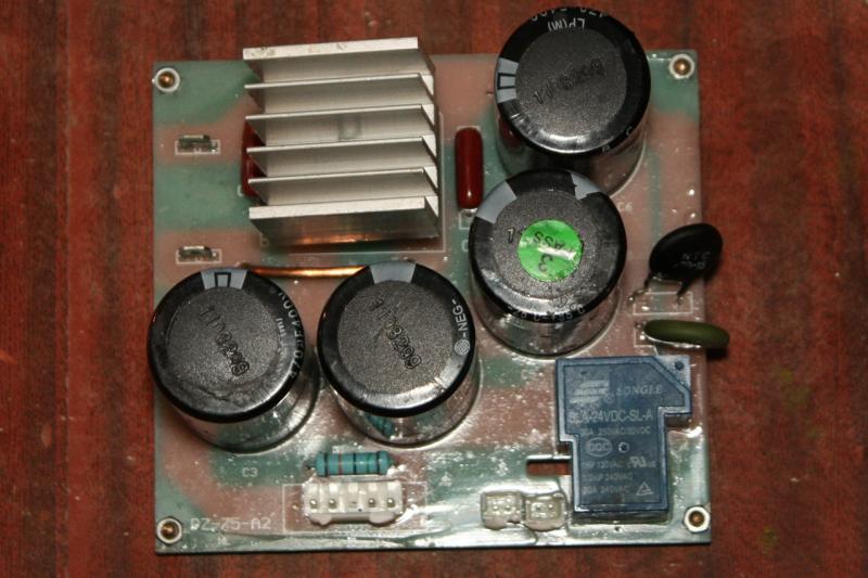

    Смотри на плату. Нижнюю. 3 позистора (последовательные.) Их замыкает реле своими контактами, когда сработает.
    "Зеленый" терморезистор - если выгорел - цепи первичного старта не будет.(У нас они продаются только в черном пластиковом корпусе. )
    При включении аппарата, если стать тестером на сетевой шнур ( режим позвонки) увидишь при включении заряд электролитов (нарастание показания прибора - по моему тестеру от 600 мВ вверх до бесконечности).
    Если этого нет - кто-то умер в цепи питания.
    Если это все есть - смотрим резюк в истоке полевика ( я выше писал) - типа контрольной точки БП управы.
    Если он в обрыве - копать нужно БП.

    Я очень благодарен Вам, что помогаете! Извините, но у меня что-то "лыжи не едут". Вот нижняя плата, Так?Нажмите на изображение для увеличения
    Вот она же - Нажмите на изображение для увеличения
    Ну не вижу я здесь 3-х позисторов, или не проснулся еще, или не на ту плату смотрю?
    На зелёном следов выгорания не видно, сопротивление 5 Ом +/- . Надпись PTC SY16P
    По поводу его покупки - Можно ли его найти в другой аппаратуре (в основном советской)? Мне до ближайшего радиомагазина 420 км, к тому же не факт,что там его найду )))
    P.S. Нарастания на вилке нет(если доверять прибору). Напряжение на разъёме соединяющем нижнюю и верхнюю платы = около 300 В постоянка.
