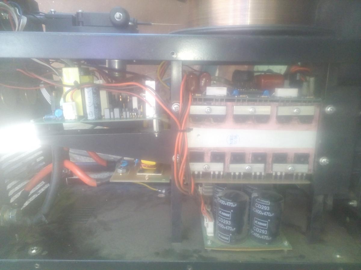

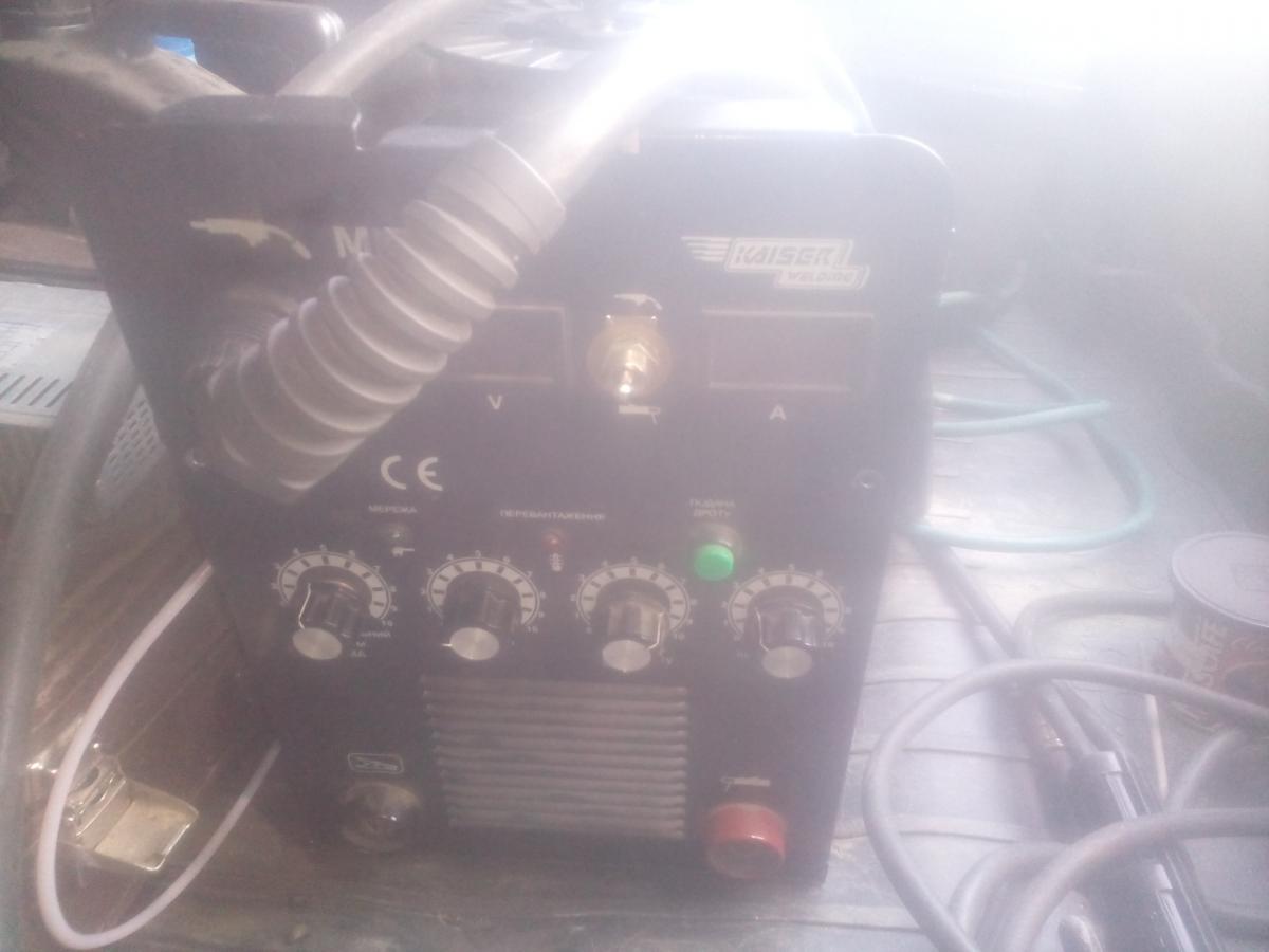

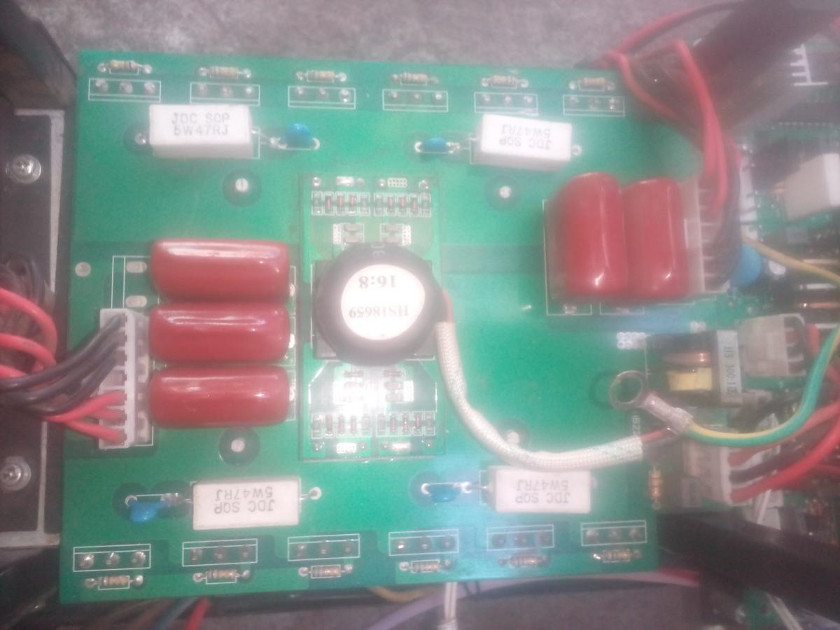

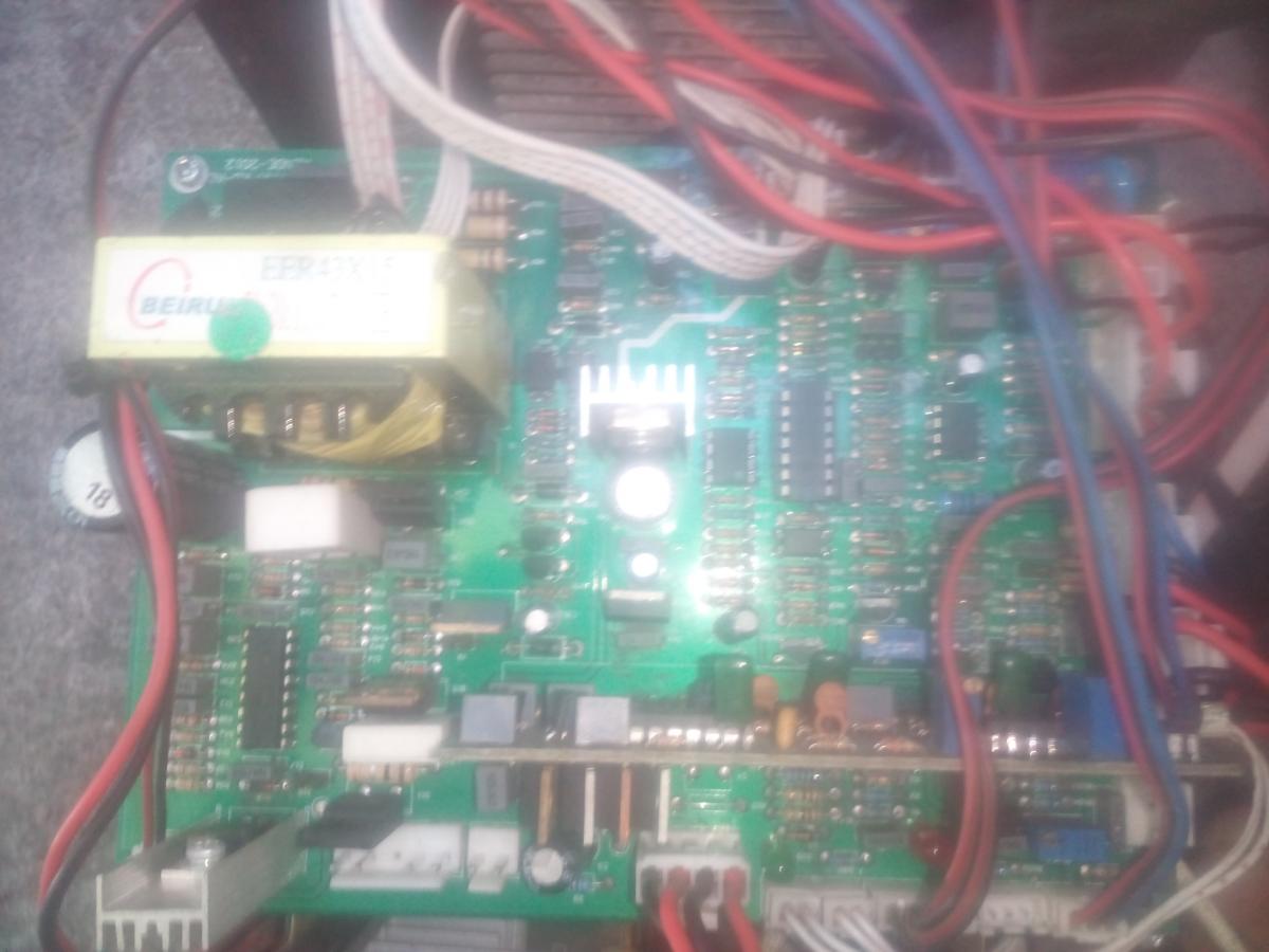

фото апарата Вложение 6456Вложение 6457Вложение 6458Вложение 6459
Причина была в переключателе режимов сварки.Мастер который делал до меня попутал провода на кнопке выбора режимов.Поменял микросхему CA3140EZ перекинул провода,апарат заработал.Тему закрываю.Всем спасибо.
